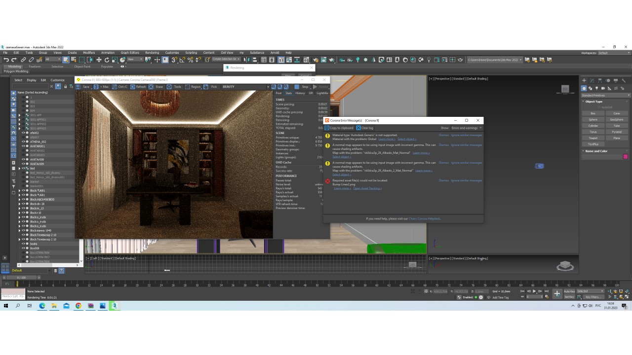

помогите пожалуйста, проблема со светом в корона!!он стал красным
На сайте c 11.11.2009
Добрый день, после переустановки 3д маскс появилась проблема со светом, модели нормальные но свет стал красным, не понимаю что делать
На сайте c 19.04.2013
Сообщений: 148
скриншот прям маленький ) окружение за окном или стекло сделано чем? это на него идет ошибка несовместимости материала Global (несовместимый=при рендере красный и светится) Autodesk Generic?
все светильники и свет за окном светит красным
Сообщений: 15962
ну пусть не светит красным, тогда не будет красное
белым светите, например
если это стекло, готовая модель, как можно его исправить если стекло в разных моделях?люстра, окно, были нормальные
На сайте c 26.10.2006
Сообщений: 477
проверьте температуру (цвет) светильников и камер, наверняка баланс белого был сделан в буфере, проверьте вкладку Post в буфере, может там что то накрутили
На сайте c 09.01.2009
Сообщений: 2981
нужно тыкнуть пипеткой в стекло и все, что в материале будет красное, поменять на другой цвет. Yehat,  вот например, предлагает белый - хороший выбор, как мне кажется!
На сайте c 02.02.2010
Сообщений: 79
СПБ
Мне обычно легче по дефолту настройки coronы выставить и заново настроить, если после обновления coronu или 3D max рендер чудить начинает
