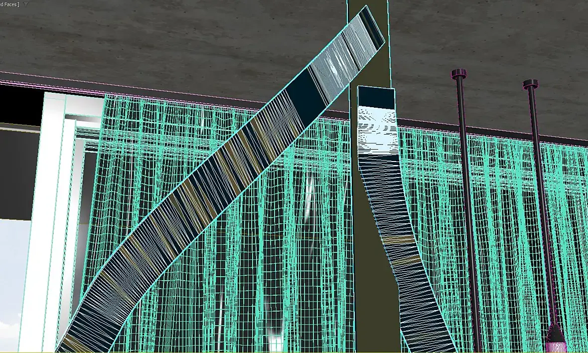

Всем привет! Получил скетчаповскую модель, на первый взгляд вроде все хорошо было, но при наложении текстур начали случаться вот такие странные вещи. Выход конечно купить или смоделить самому, но может кто знает в чем проблема и решение проблемы? Спасибо

Тоже недавно попросили помочь с формулировкой: "Дадим всё готовое. Только свет выставить и поставить на рендер".
По факту получилось, что всё что дали было таким (скетчапным). И всё пришлось переделывать.
По большей части проблема в том, что все полигоны не склеены между собой. Т.е. если выбирать на уровне элементов, по идее должен выбраться весь объект, а выбираются только отдельные полигоны. Попробуй выбрать все вершины и спаять Weld-ом. Но скорее всего не получится...

Переведи в поли. выдели вертексы все и сделай минимальный weld! после примини smooth
еще возможно там объект наложен на объект! выдели элементом нет ли лишнего!
Проще взять плейн и с 3д привязкой по вертексам обстучать по форме под смуз. А эту геомтерию удалить.

Я так и не понял что это такое. При импорте обж и прочее, бывает этот глюк. Или баг

Для того что что бы понять что это. Мне нужна эта модель, такое бывает когда одна модель накладывается на другую, когда вертексы не соединыны и есть изломы. Как минимум две причины точно.
