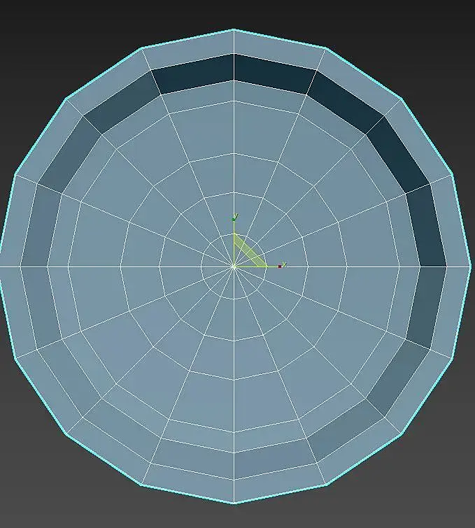

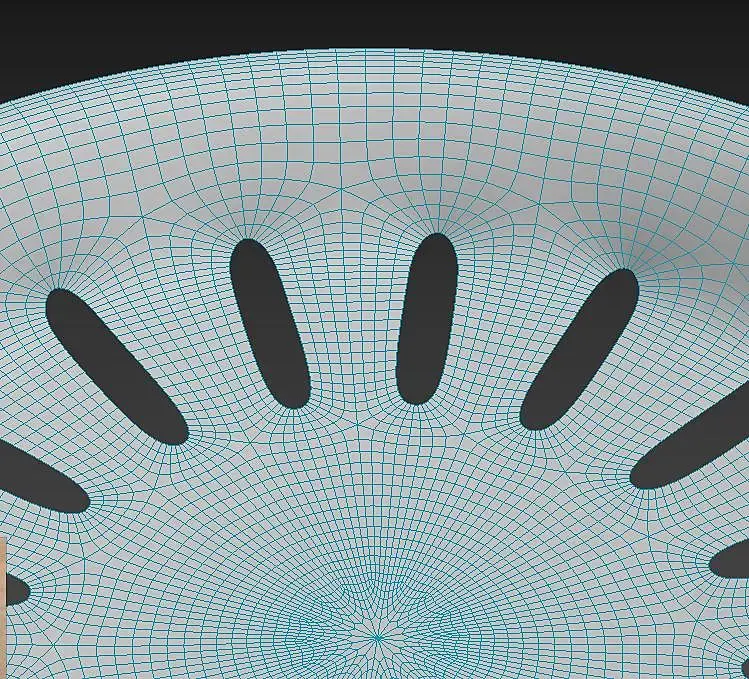

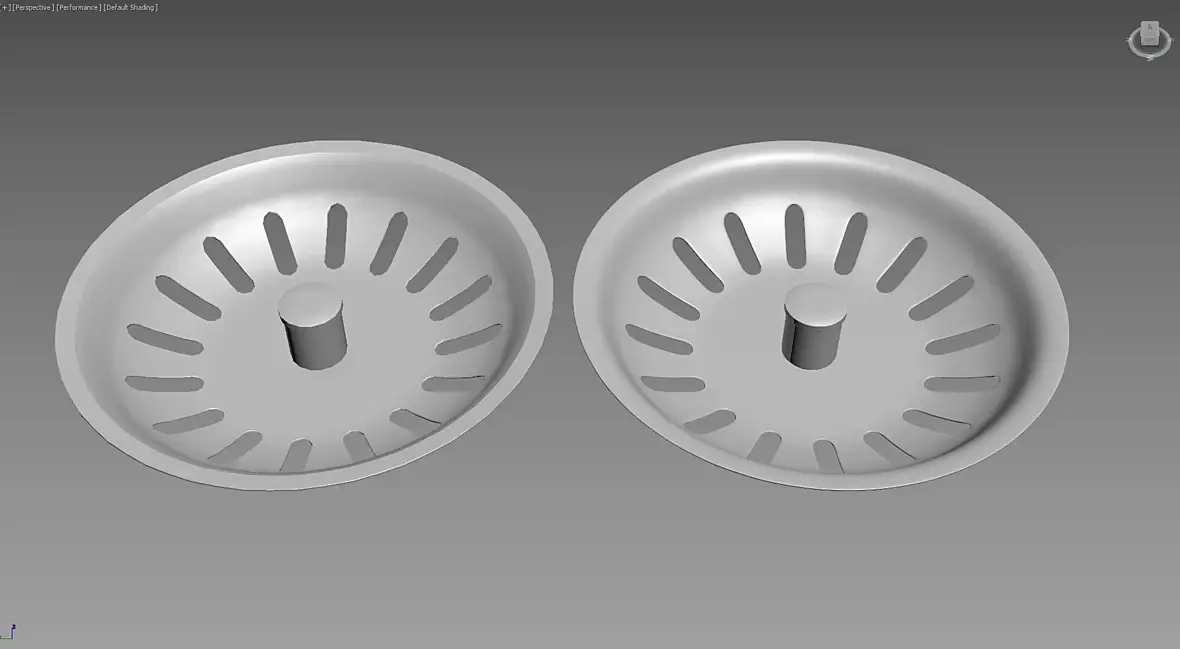

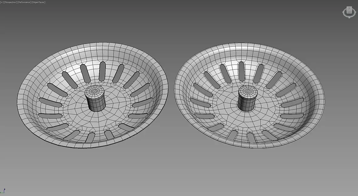

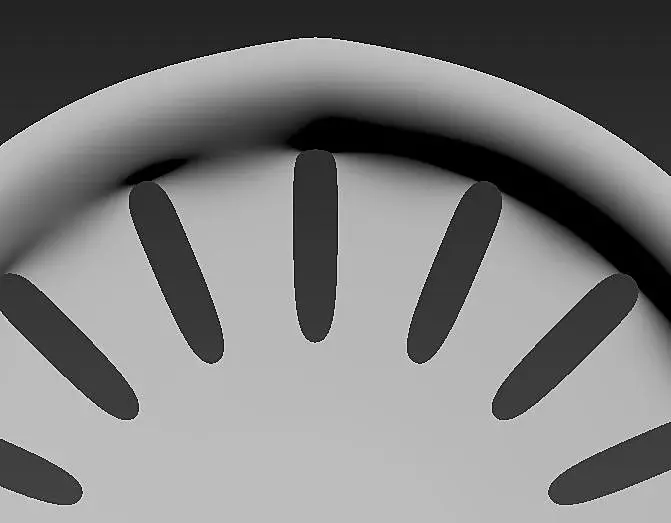

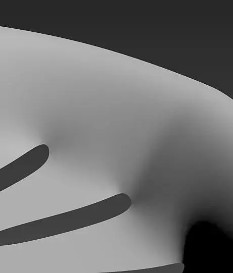

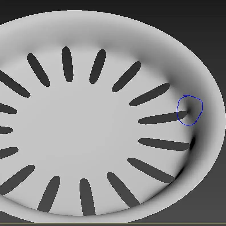

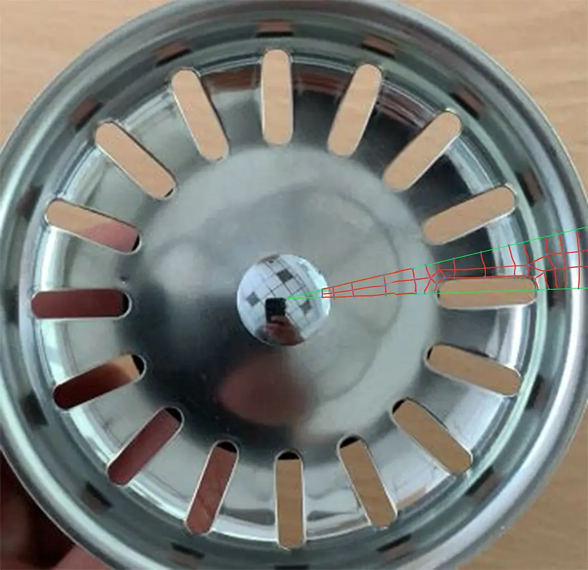

Добрый вечер, помогите с моделью, не могу сделать правильную сетку. Процесс и то что должно получиться прикрепил.Что не получается - форма прорезей должны быть более квадратная, появляются ямочки,где их не должно быть.

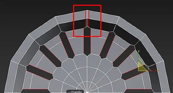

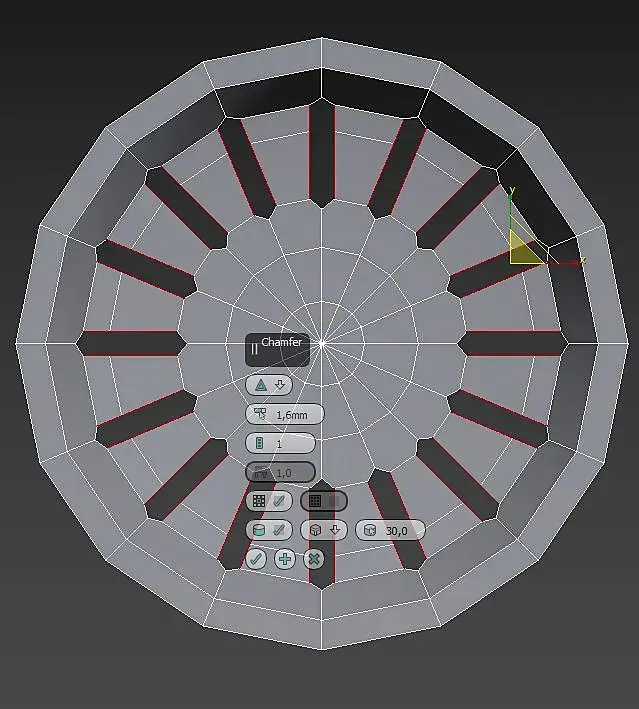

Попробуйте сделать чамфер здесь

я бы сетку плотнее делал

Дефект остается и появляется неровность окружности.

Я за вариант Редрима. Попробуйте еще сперва все сделать в плоскости, а потом уже каким-нибудь софт селекшном или ффд выгнуть в чашу.
Для этого нужны поперечные грани, чтобы закругление не так сильно тянулось вверх и вниз

Отверстия надо делать в более плотной сетке, иначе нормально не сгладится. Ред-римм правильное направление показал.
