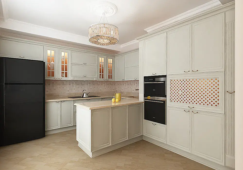

Помогите засвеченный рендер не могу найти причину

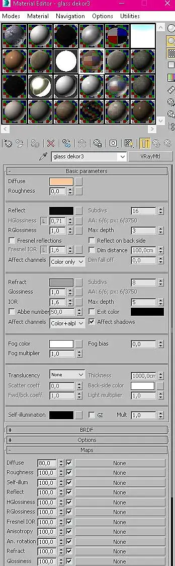

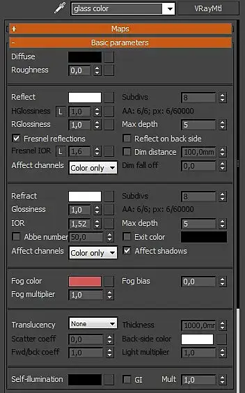

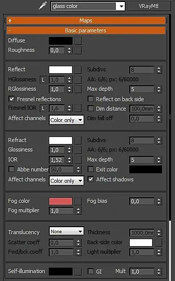

Материал стекла люстры покажите

Глючит по полной((((Спасайте.....
Сейчас отключила свет в люстре глюки крупные пропали н мелкие блики еще есть

Цитата Raysunshain:
дифуз в стекле никогда не трогайте, там чисто черный должен быть, крутите фог для цвета, рефлект и рефракт белые!
и в affect channels ставте color only, иначе при сохранение с альфо каналом, там у вас дыра будет! учите материаловедение в врей!
На сайте c 25.04.2018
Сообщений: 15
Account is banned

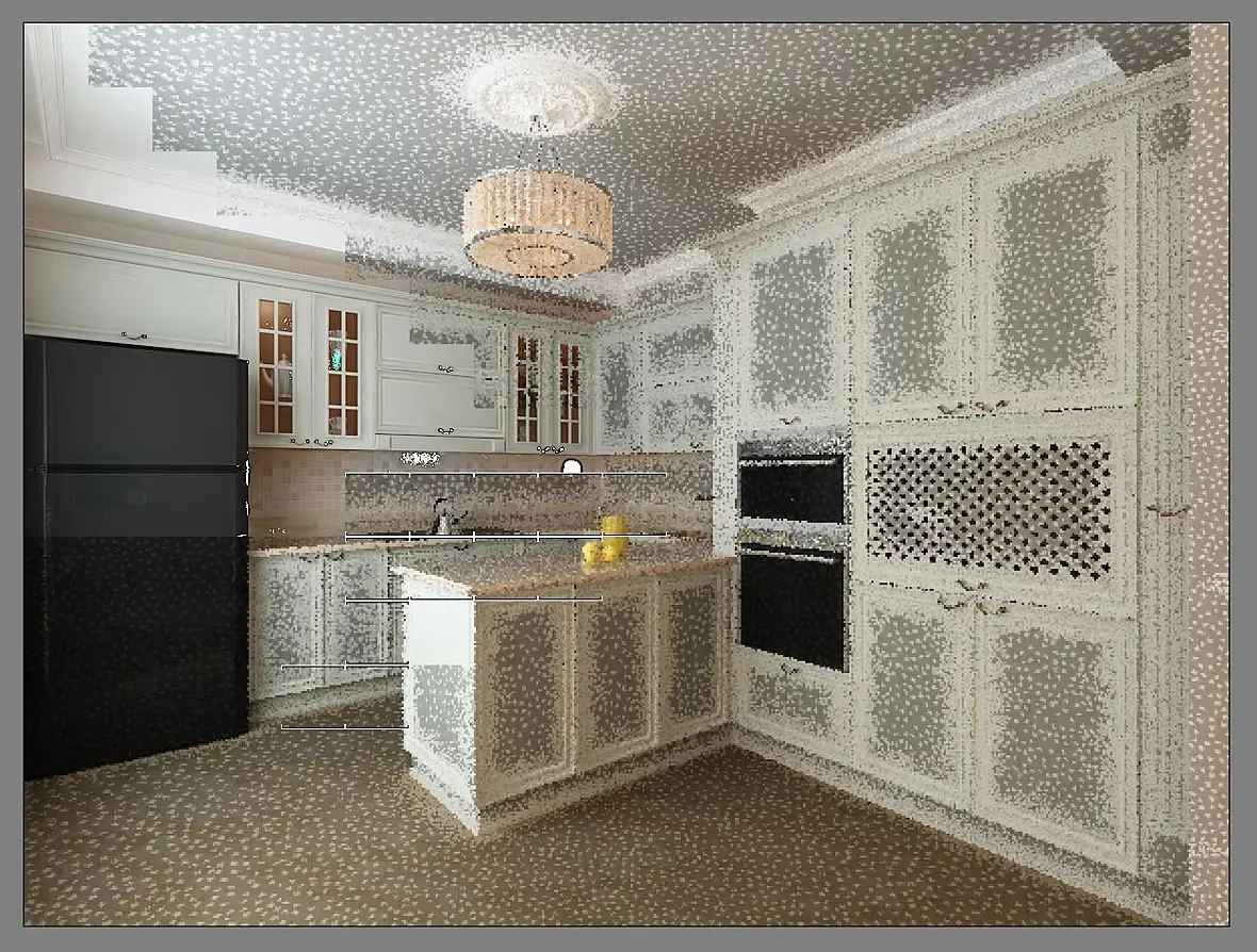

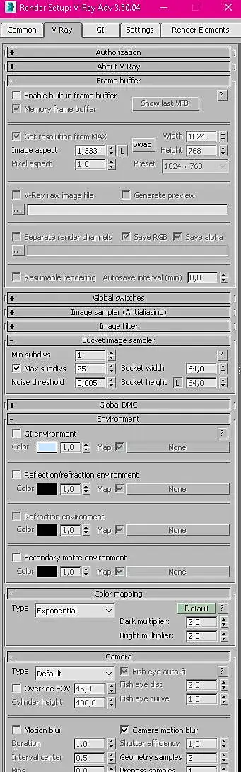

Судя по последнему изображению, у Вас во фреймбуфере зажата кнопка Color Clamping (вторая кнопка слева снизу окна Vray Frame Buffer), вроде так называется. Отожмите её и все дела.

У всех источников света отключила все Affect -ы  Но все равно есть белые точки в местах бликов.
Кто знает от чего это может быть?

Сообщений: 3959
Не вижу, обведите, где вы видите белые точки. Это просто шум, низкое качество рендера и алиасинг пикселит блики.

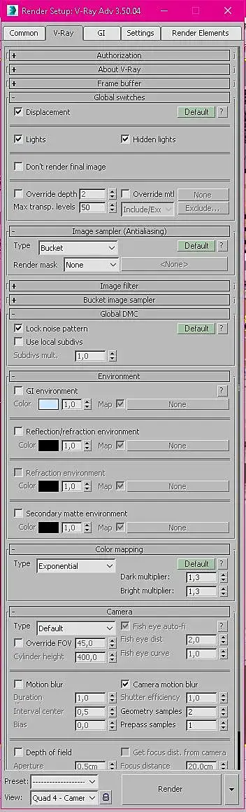

причем тут злюки не злюки  люди учатся делают чтото работают а вы хотите взять проект и сделать за 2 минуты ( причем есть ощущение что чей то проект ( ибо будьт он ваш  вы бы прекрасно знали от чего светится )

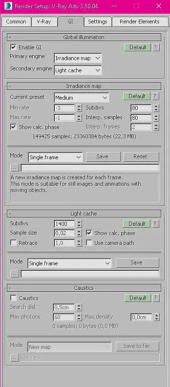

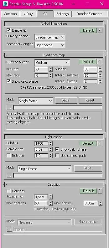

по сабжу 1  уберите префильтрацию
2 настройте ир мапу норм  ( или в вашем случае  я  б брут поставил + денойсер )
3 какой смысл в 2к сабах на ЛЦ если 1500 разрешение ?
4  зачем лезете в мульты на експоненте  вам че рейнхарда не достаточно ( там же все просто  и так )
 сбростьте натсройки  и нормально настройте сценку  90 процентов ошибок просто исчезнет
