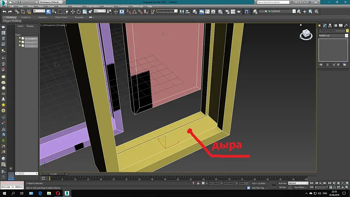

Создал плейн,экструдировал его по вертикали,сделал инсерт и экструдировал во внутрь.После удаления этих полигонов,между ребрами дыра.Так как это будет окно,с двойным стеклопакетом,то внутри дожна быть геометрия.В чем дело,можете подсказать?

если не нужно, что бы была дыра - надо было не удалять эти 2 полигона, а bridge нажать
сейчас можно закрыть дыры в режиме border - выделить края этих дыр и нажать bridge

Даже если отдетачить полигоны и скрыть,всеравно дыра.Но за подсказку использовать bridge спасибо
Ясное дело, там будет дыра, там ведь внутри и не было ничего, и само по себе не возьмется. Любое ребро в меше может принадлежать одному либо двум полигонам, но не более. Удалять полигоны или даже) детачить - значения не имеет, в результате будет дырка, которую надо закрывать.

Даже если отдетачить полигоны и скрыть,всеравно дыра.Но за подсказку использовать bridge спасибо.
