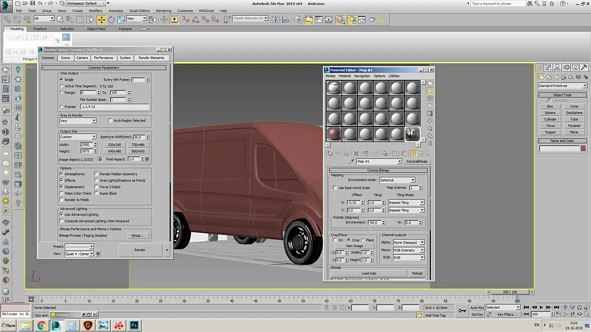

Вам HDRI надо засунуть в Corona bitmap и там спокойно вращать куда надо в разделе Rotate (degrees)

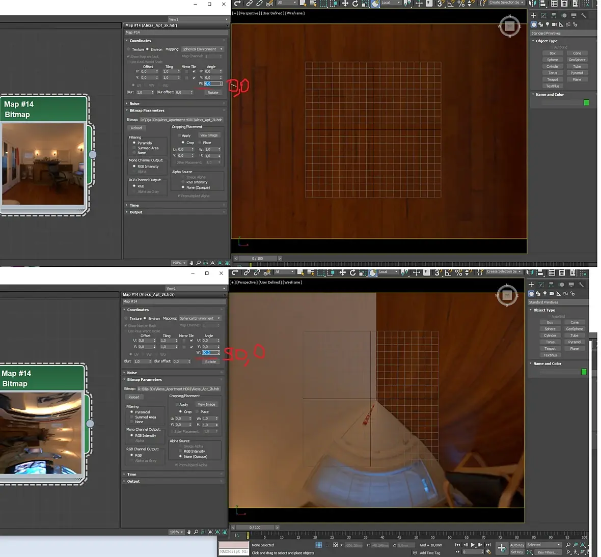

А как можно повернуть HDRI по вертикали, наклонить перпендикулярно линии "горизонта" ?Я хочу наклонить именно HDRI относительно оси координат, чтобы не поворачивать свою модель пока она не доделана ?В моем случае нужно повернуть карту так, чтобы видеть стены, а не пол или потолок, я крутил как мог настройки маппинга картинка только искажается и ломается, нормально вращается только вдоль горизонта ?

Hand_of_God через обычный битмап, 1 пост смотрите

попробовал, через обычный битмап, при изменении Angle W получается то же самое искажение какое то по спирали а мне нужно чтобы было так без поворота смой модели

Вот поставил как у Вас 90
