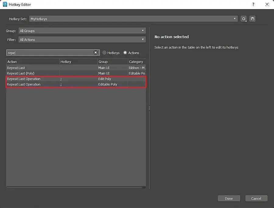

Всем привет. Кто умный , подскажите пожалуйста, какая горячая клавиша в 3д максе есть для повторения последнего действия с заданными параметрами ? Например, я делаю Extrude  с параметрами 2 мм, потом выбираю другой объект, делаю на нем такой же  Extrude , и он  нем по 0 мм стоит. (Т.е. по умолчанию).  И каждый раз надо вручную вводить 2 мм. Как сделать так., чтобы параметры последнего Extrude автоматически применялись каждый раз, пока я их сам не изменю? Я раньше "сидел" на 15-м максе, и там такое вроде было, а сейчас перешел на 23, и такого нету. Может галочку в Preferences какую -то нажать надо, или типа того.

На сайте c 19.03.2015
Сообщений: 29
Цитата PolygonXYZ:
Вопрос в том, чтобы именно с определенными параметрами повторять последнее действие.
Цитата Uraken:
в 23 так же все
Что "так же все"?
На сайте c 29.08.2017
Сообщений: 4
макроскрипт:
$.faceExtrudeHeight = 40
$.EditablePoly.buttonOp #Extrude
вставить в MAXScript Listener, выделить всё, нажать shift+enter
