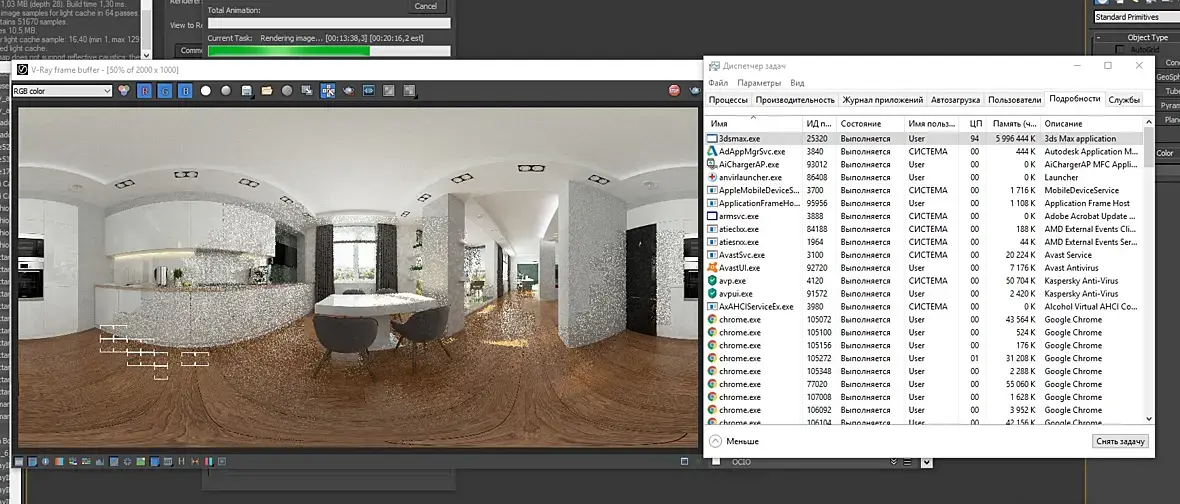

Привет! Помогите разобраться! Пытаюсь сделать рендер для будущей панорамы! Примерно на середине рендеринга макс тупо закрывается! Впрочем, иногда вылазит окно ошибки автодеск! При рендере обычной камерой все ОК! В чем может быть проблема?

в самом начале рендера почти вся расходуется ОЗУ...потом уменьшается примерно вдвое! Походу 16 ГБ впринципе мало для этого процесса((

рендер идет очень быстро! Быстрее значительно. чем при обычном кадре! Буквально через 30 сек после скрина - вылет - с красной ошибкой.

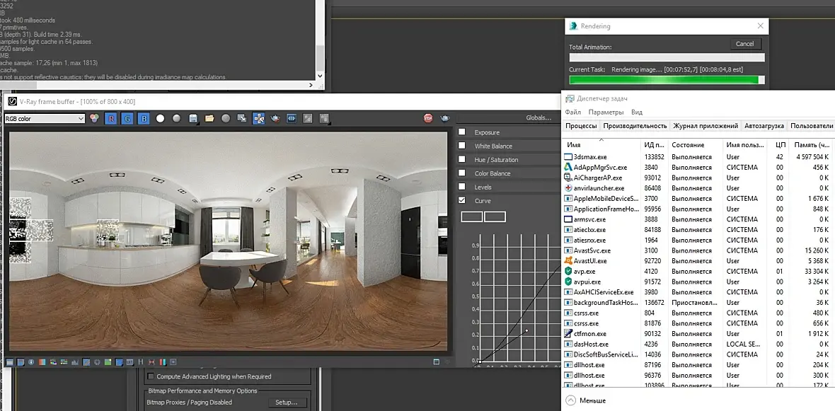

на других сценах работает в размере 4000*2000....
не пойму почему тогда обычной камерой делается ренд...((
как включить ограничение использования памяти в vray ??
в сер. мате отрендерилось...что это может означать?
размер 800х400 отрендерился без проблем за 8 минут...вообще я ничего не пойму
