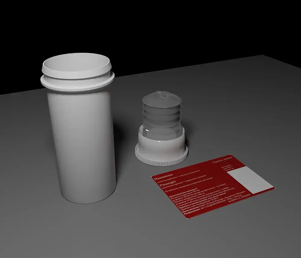

Приклеить (то есть что бы она оказалась на банке) этикетку к банке, вот как бы это удобно сделать? От свободного времени и ради тренировок решил моделить, что попадет под руку и на этом моменте нечего в голову не пришло.

Есичо то я б  скопировал банку, вырезал из неё нужный кусок и дал бы шелл на чутка. А на эт оуже мат этикетки.

Ну так мне просто было бы и дугу, нарисованную в том же каде, заэкструдить и прицепить, думал есть ещё, что то , но посмотрю рекомендованый модификатор и все варианты предложенные

я бы слайсом нарезал границы этикетки на копии стакана, удалил бы всё остальное, потом шелл минимальный и с привязкой по пивоту прикрепил бы к стакану.

Проще, быстрее и аккуратнее всего сделать этикетку - это отдетачить часть полигонов со стенки и придать им толщину.
Накладывать уже существующий меш этикетки на бутылку - неблагодарная трата времени.
Сообщений: 4785
Вы чего советуете реально делать симуляцию ткани, серьезно???? Самое простое это как написал Mirfen
накинуть эдит поли, выделить полики стенки стакана -детач. удалить эдит поли.
выделяем стенку и если нужно подрезаем высоту и форму этикетки, экструдим полики для толщины, и накидываем развертку цилиндр или ручками развертку сделать
