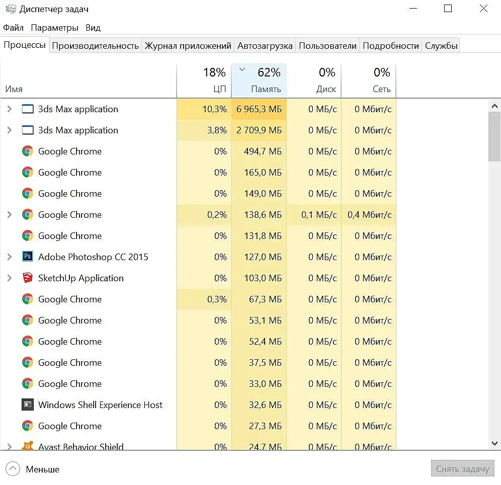

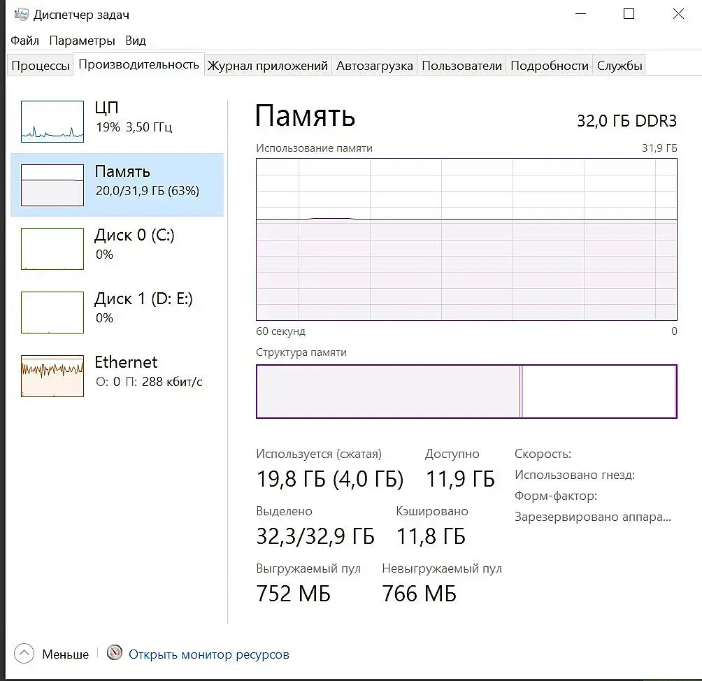

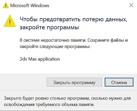

Всем привет! Когда стояла Windows 7 и было 16 Гб оперативки не было никаких проблем когда было запущенно 2 максовских файла с интерьерами. После апгрейда было установлено ещё +16 Гб оперативки, Итого 32 на борту и была установлена Windows 10. Очень часто когда открываю 2ую сцену с проектом более-менее весящим начинаются проблемы (всплывает окно - скрины все ниже). Но дело в том, что оперативка в этот момент не загружена больше половины, как правило. На Windows 7 никогда такого рода не возникало проблем. Кто знает как с этим бороться? Откат на более старую версию винды пожалуйста не предлагать. Спасибо!

Действительно, поддержу автора! Та же самая проблема с Windows 10! При любом размере файла подкачки! Железо новое, ОЗУ 32, файлы подкачки уже на двух дисках поставил по 32 и сцена которая на себя берет при рендере не больше 15г, с 20 г свободного места на С диске при просчете лайткеша на половине закрывается с такими окнами как на скринах! На семерке такого не было! Третий день не могу решить данную проблему , кто знает в чем причина, прошу помощи!

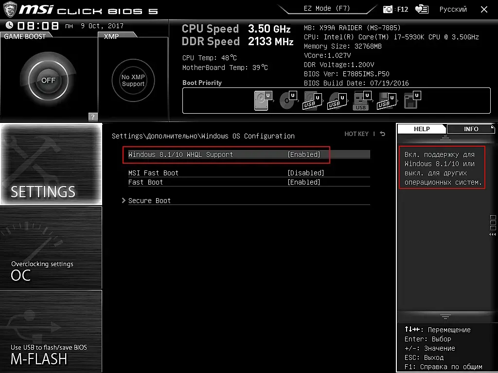

Биос обновляли?
У меня, после перехода на Win 10, тоже была проблема, только не с памятью а с загрузкой (периодически комп зависал при загрузке). Долго мучился, ничего не помогало. Пока не наткнулся на каком то форуме на сообщение, что мол биос под десятку обновлять нужно. Открыл Биос обнаружил там пункт, о котором и не слышал раньше.
До обновления в этом пункте была только Win 8.1. После обновления появилась десятка и проблемы как рукой сняло (тьфу три раза)
