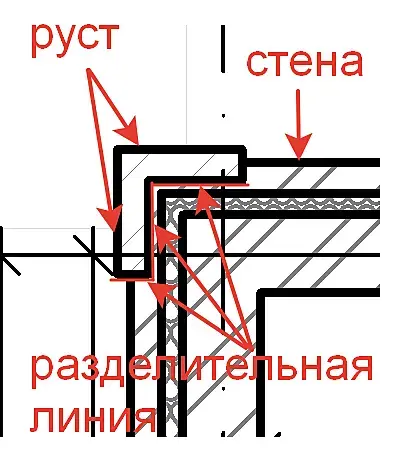

Всем привет! Есть проблема с пересечением элементов на плане. Есть многослойная стена, на ней будет руст из клинкерного кирпича, которым облицован дом. Архикад 22й, создал обычную многослойную стену и руст сложным профилем, вопрос по пересечению- можно ли настроить так, чтобы в плане два одинаковых материала (клинкерный кирпич) не имели между собой границы?
