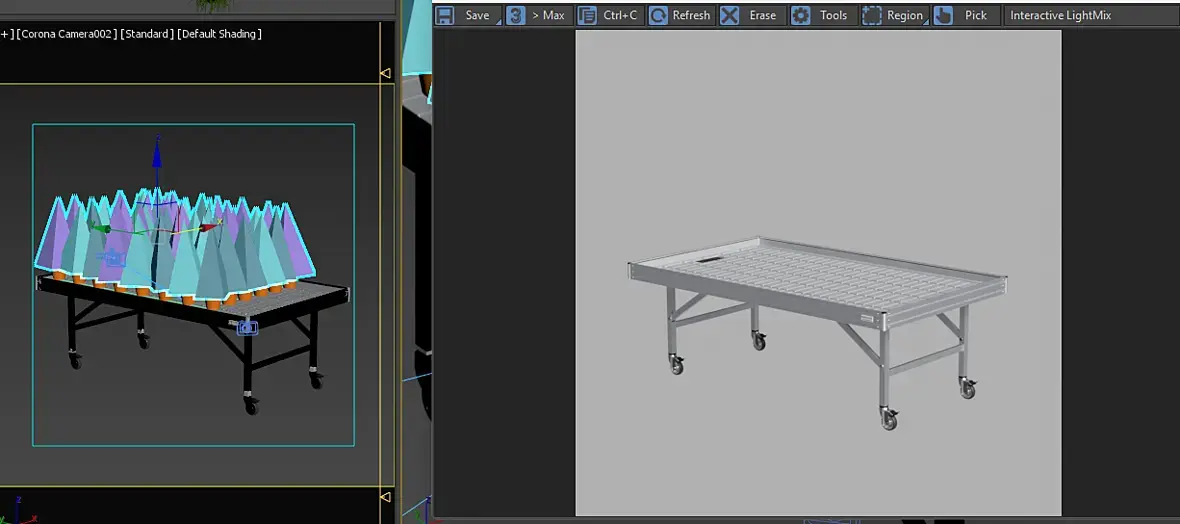

Прошу помочь с ситуацией, когда вроде всё настроено,
во вьюпорте есть, на рендере - нет
Сам спросил, сам ответил.
Во вкладке Display снял все лимиты - заработало
