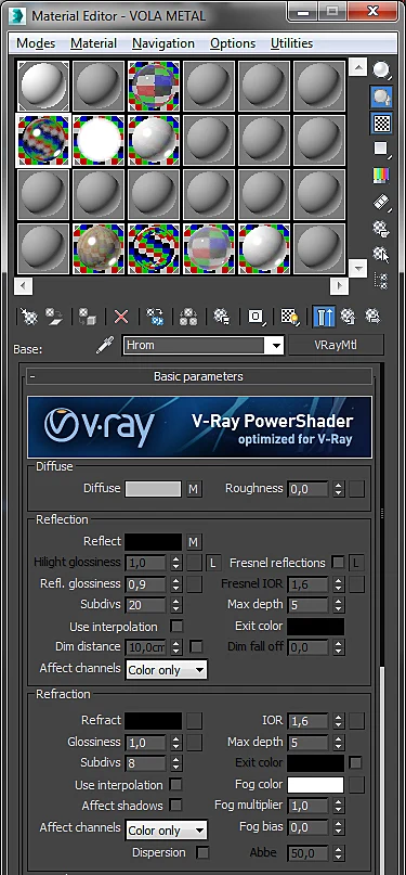

Проблема в том, что как только метал/хром(сушило) появляется на рендере в отражении ЧЕРЕЗ двойное стекло(в данном случае сдвинутые стеклянные шторки) - объекты становятся тёмными в отражении. Но в то же время как только ракурс проходит лишь через ОДИНАРНОЕ стекло шторки или напрямую БЕЗ стекла - в отражении зеркала метал отображается как следует.
Сижу ломаю голову... кто даст пинок в нужном направлении - в чём может быть проблема?

max depth везде побольше поставь. Это глубина отражений и преломлений, дальше он просто не считает, поэтому и черное.
На сайте c 24.01.2014
Сообщений: 139
20 обычно хватает
100 для верочки и в рефлект и рефракт )

Doors_2018anthtgrdesigner, всем спасибо! Сейчас попробуем-с smiley-drinks.gif
Zom6ie, с соткой я пошутил. Пробуйте с шагом пять увеличивать. Там в зависимости от количества переотражений это значение варьируется. Ну и время рендера тоже.
