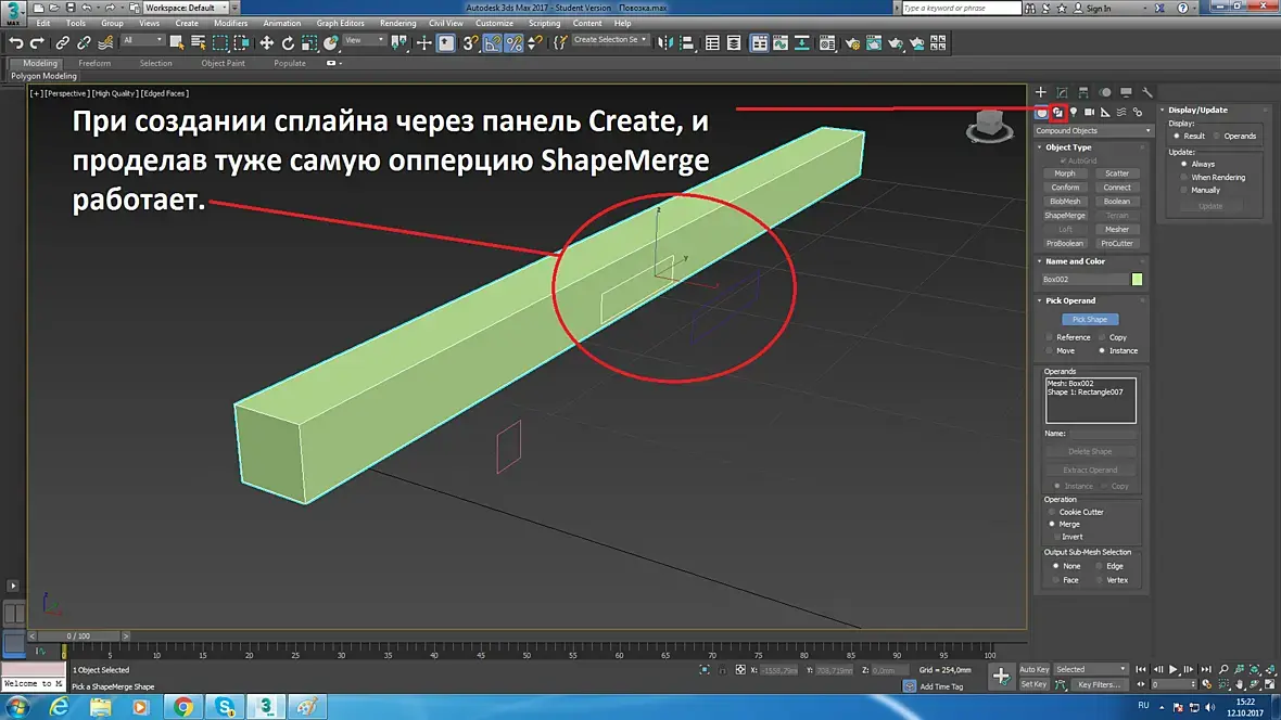

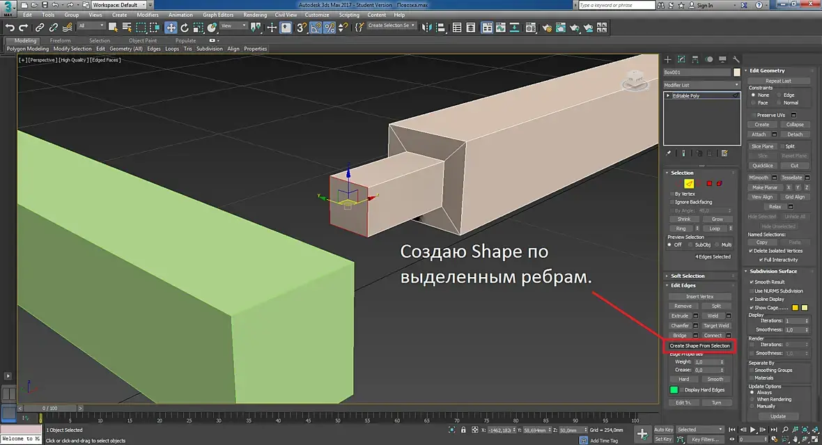

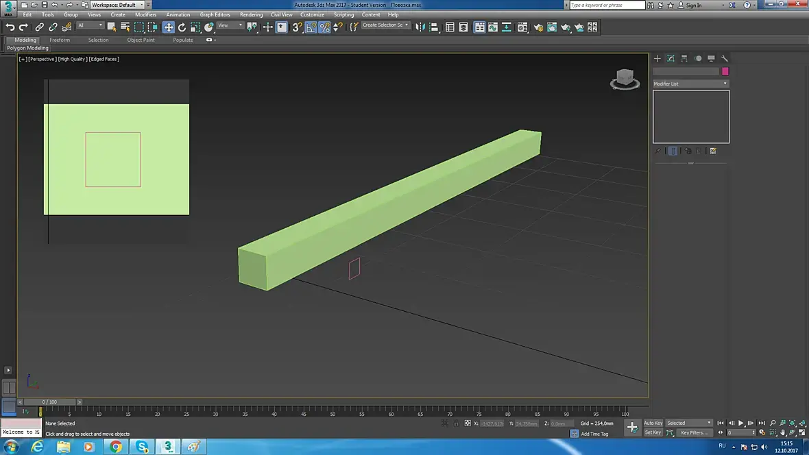

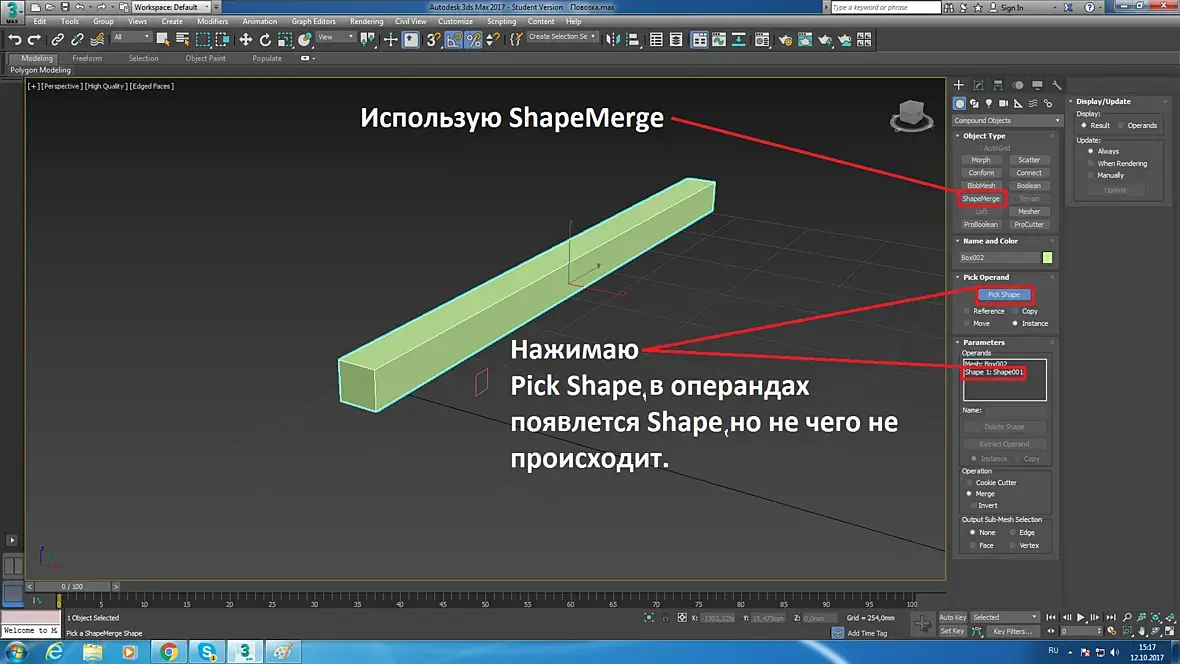

Доброго времени суток! Есть проблема. Моделирую каркас. 4 балки две с штырями квадратной формы две с отверстиями под штыри. Выделяю балку, ребра штыря и создаю сплайн по его форме.  При попытке использовать Shape merge ни чего не происходит. При обычном создании с плана Shape merge работает нормально. В чем проблема? P.S. для вырезки использовал ручное построение формы, интересует именно проблема вырезки при создании сплайна по форме объекта. Заранее благодарю за ответ.

OMG. ) Вообще проблема скорее всего кроется в Create Spline from Selection, лучше вручную создать сплайн, особенно учитывая сложность сплайна в данном случае. Может проще нарезать ребра без Shape merge?

Пивот созданного шейпа не пробовали в центр поставить?
Не знаю, меня всё работает... Попробуйте пивот в центр и Reset Xform шейпу сделать

сплайн нужно развернуть на вид сверху , сделать Reset Xform потом поворачиваете как хотите  и все получиться

В общем благодаря dontpiter и александру разобрался с проблемой. Огромное им спасибо. Сориентировал формой в верх, затем ResetXform, переместил центр в середину сплайна, все заработало. Как я понял необходимо исправить цент трансформации, который наследуется от объекта с которого делаешь сплайн, то-есть он резал не в стороны а сверху в низ. Поправьте если что не так сказал))
