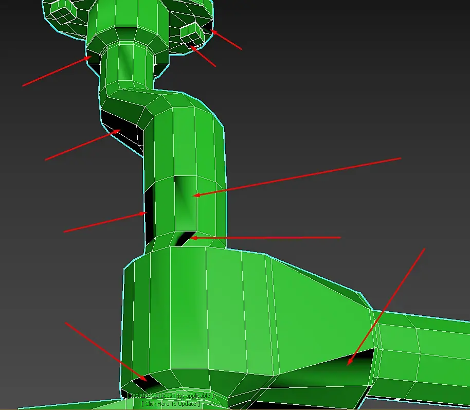

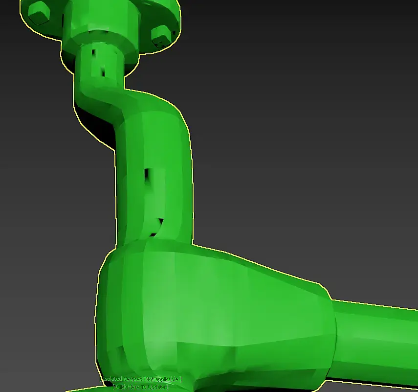

Ребята, подскажите, в чем проблема и как это исправить?
Суть в том, что моделилось все правильно, аналогичная модель скопирована, отражена зеркально и немного видоизменена. Она сглаживается отлично. А это с косяками, нормали вроде как туде же смотрят. Если удалить косячный полигон, а потом капом закрыть, то все отлично. Но в модели более 800 поликов, я руками переделывать устану. резет икс форм делал, нормали менял. Проверял через xwiev

В режиме поликов или элементов выделить все и детач

Да, Giss все верно сказал. В режиме элемента выделить все, потянуть вправо, скопировать, как новый объект. Все должно починиться. Ну или модификатор Smooth, если сработает
Чудо чудное, диво дивное.... а что это было то? почему так? очередное несовершенство макса?
Спасибо)

Скорее всего просто explicit normals. Или вы проверяли?
Было бы интересно изучить пациента. Скиньте сюда больного, если не жалко. И какая версия макса?

Можно еще Symmetry сделать, удалить зеркальную модель, тоже черные места исчезнут.
Сообщений: 3787
Мне помогает конверт ту Меш → конверт ту Поли.
Да, похоже, но Edit Normal почему то это не лечит нормали никак не реагируют
Не всегда помогает, иногда при импорте из сторонних приложений если импортируется как меш то только через детач, а потом уже в едит поли
я пациента безвозратно излечил. Так что только анамнез по воспоминниям. Макс 2018. Подобное случалось но на еденичных полигонах
