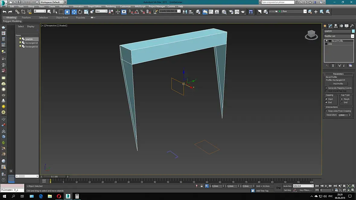

Создаю любой профиль из сплайна в итоге не получается форма по пути.Подскажите,в чем проблема?

для этого лучше работать в окне Top и в центре координат. т.е. изначально сплайны в топе создавать.
ну и макс перезагрузить можно, иногда он глючит)

gizmo подергай

Не то не то не помогает(
Сообщений: 15129
а у точек какой тип?
Linear

Ты именно прямоугольник который у тебя выделен крутил (гизмо модификатора)?

Создай заново в топе путь и профиль и все получится

Reset Xform

Спасибо!Попробовал,пока не то что нужно,но геометрия правильная.Буду разбираться.
В итоге разных попыток создается правильная форма,только если не в перспективе делать.Одно смущает,что объект не туда смотрит куда нужно.
Использовал гизмо и все в порядке.Спасибо всем!
