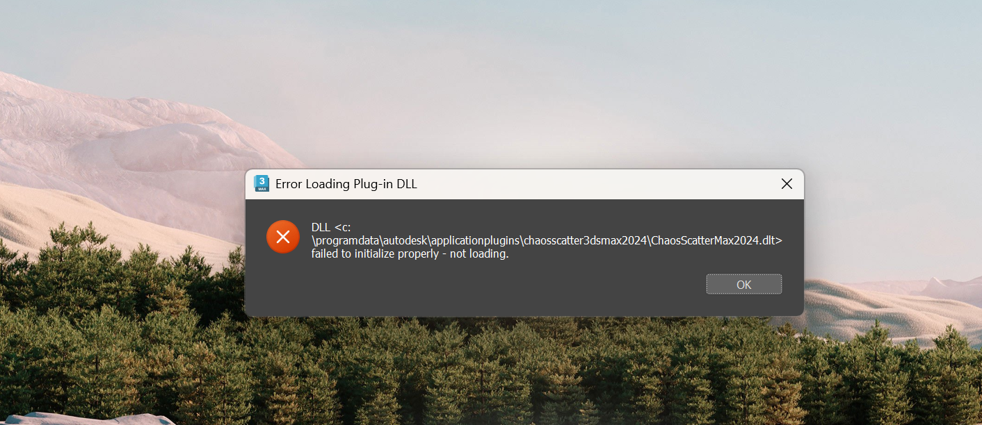

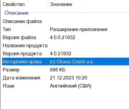

ATAC99, Обратите внимание на версии файла ScatterCore.ForScatter_Release.dll. Устанавливайте постеднюю версию скаттера - 4.0.0.21932. Не справитесь, обращайтесь.
от короны ставлю. Не работает.
C:\ProgramData\Autodesk\ApplicationPlugins\ChaosScatter3dsMax202Х

Добрый день, у меня вообще не отображает эту функцию, 3d max 2024 corona 10.

Возможно кривая установка.

Здравствуйте, у меня проблема с CScatter. Выше я вижу диалог, но не вникаю в схему. у меня 2024 3dsMax, Corona 10, а scatter отсутствует. Где бы я могла скачать plagin scatter, так как у меня пиратская версия 3dsMax. Возникла такая проблема, которая сильно меня тормозит .

Что это за папка? у меня её нет, что нужно сделать в ней или с ней, чтобы скаттер заработал? ещё у меня версия файла не 4, где взять 4?
Где найти 4 версию скатера? У меня в инсталере и кряке 3 версия.

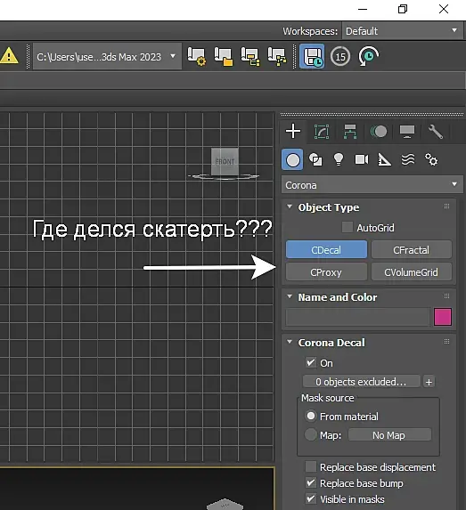

Подскажите, корона 9. Не могу найти скаттер.
Он теперь там же, но не во вкладке Corona, а во вкладке Chaos
Там какой-то баг с установкой скаттера по умолчанию. Решается так:

Не смогла найти последнюю версию скаттера, создание папки ChaosScatter3dsMax202Х по пути C:\ProgramData\Autodesk\ApplicationPlugins\ и забрасывание туда скаттера 2.1.... версии не помогло, НО! помогло скачать скаттер 8 короны и также закинуть ее файл ScatterCore.ForScatter_Release.dll по инструкции в C:\Program Files\Chaos Group\Scatter\3ds Max 20XX
Перед этим заменила папки 9 короны на те что в этом архиве:
Цитата retdot:
ftp.chaosgroup.com/Download/Corona8ChaosScatterPacked.zip У кого проблемы с установкой скатера на Corona 9 это поможет. Вам нужна папка с плагинами под вашу версию 3ds max.

Присоединяюсь к благодарностям. Копирование сюда файла ScatterCore.ForScatter_Release.dll помогло избдавиться от ошибки. Я потом увидел что то что нужно скопировать сюда этот файл елси макс выше чем 2022, но почему-то просмотрел этот пункт лечения. А теперь все работает!
