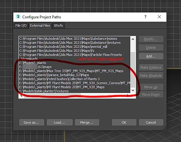

Всем привет. Каждый раз открываю старый файл и все пути пропадают. Каждый раз надо добавлять все текстуры заново... Первый раз такое, на другом компе все работает. Это какая-то хитрая настройка?
Подскажите плиз

Да, версии одинаковые... Это действительно странно, и очень мешает. Спасибо за ваши ответы!

Спасибо! Не знаю, я так всю жизнь делаю:) Да, школа немного старая, а что smiley-biggrin.gif Просто если добавить папку с текстурами перед merge - это экономит время и не надо тыкать на каждую отдельно. Всем спасибо за советы! Попробую от имени администратора
