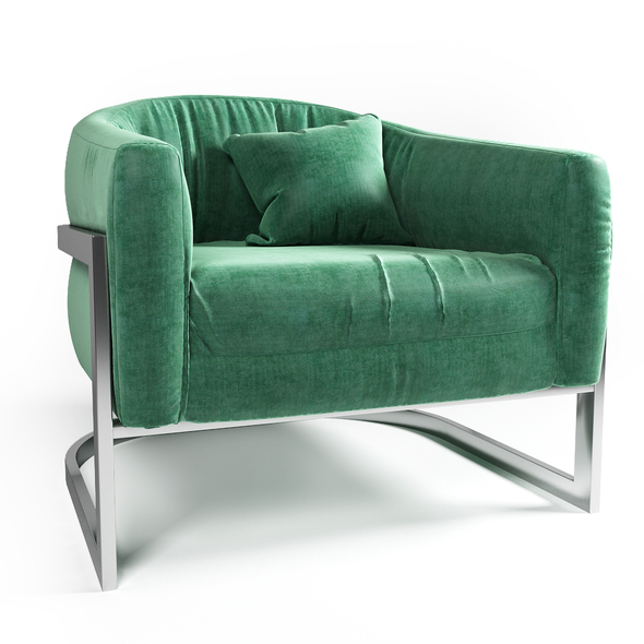

Проработка материалов, превью и модели в целом не дотягивают до платного уровня. В чем проблема?

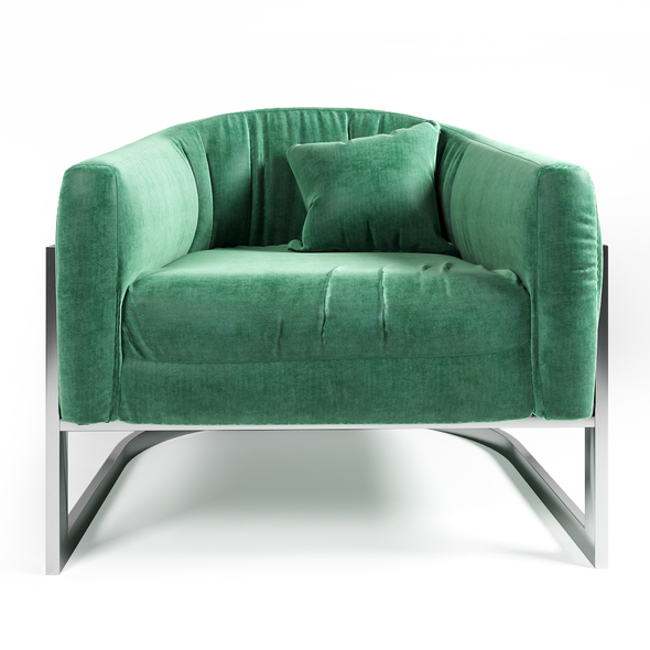

Может складки резковаты, может тени на фоне темноваты, может ракурс неудачный, может еще что..
Материал то точно норм.
На сайте c 28.11.2012
Сообщений: 741
Могу предположить, что в Марвелоус была сделана квадрангуляция и ремешинг моделей, потому складки стали ступенчато-ломанными. Я бы в таком случае лучше по умолчанию оставлял бы - треугольниками (ну или, как минимум, без ремеша)
Металлическая часть - посмотрите группы сглаживания. Не очень реалистичные блики и тени
А ткань - отличная ! Согласен с valek76

Решили схалтурить и не делать ретопологию ткани? Спереди складки странные, их лучше убрать. Везде видны полигоны т.е под сабдив не подойдет. Представьте, что заказчику нужен крупный план.
В Максе есть возможность делать авторетопологию по UV. Как минимум ее надо сделать.
Материал металла очень простой. Мб он такой и должен быть. Возможно стоит покрутить  свет или hdr-ку. Чем обычно освещают.
в браше прекрасно ремешется

может просто нормали вывернуты и это не впуклости, а выпуклости.
Я б кашн и такую модель не собрал бы, но видится что проблема действительно в складках. И, возможно, в чуть излишнем контрасте.

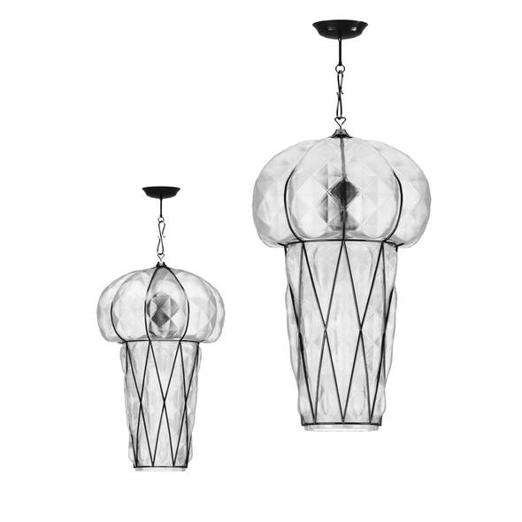

Добрый день всем! Ожидала больше обсуждений на эту тему) Подскажите пожалуйста, знатоки, как довести до PRO?
"Проработка материалов, превью и модель в целом не дотягивают до платного уровня."
Сообщений: 3132
nell_nell
Люстры норм. Освещение повеселей, бличков всяких добавить, и увеличить модель относительно превью.

Как вариант повесить её на потолок и включить, так живее будет, да и каустика на потолке заиграет и теплота в кадре появится и не будет выжигать глаза такой белый фон.
Вы видите в базе из последнего хоть одну люстру с потолком на превью? Зачем советуете?
Провалилось вверх люстр вообще. Поставьте по лучше свет, накиньте карту отражений. Сделать ближе, почти впритык и мб одну общий вид, рядом с вверху или как то поиграть

Цитата ex058:
Мне кажется тут проблема в том что две модели разного размера, как я понимаю. Тут такое не любят. Попробуйте поставить люстру в центр одну, и вообще вторую уберите. Она ведь только скейлом отличается.
Или это две разные модификации? Вообще еле видно)На первый взгляд кажутся идентичными
На сайте c 02.09.2012
Сообщений: 249
Цитата Женька:
Да, верно, извиняюсь.

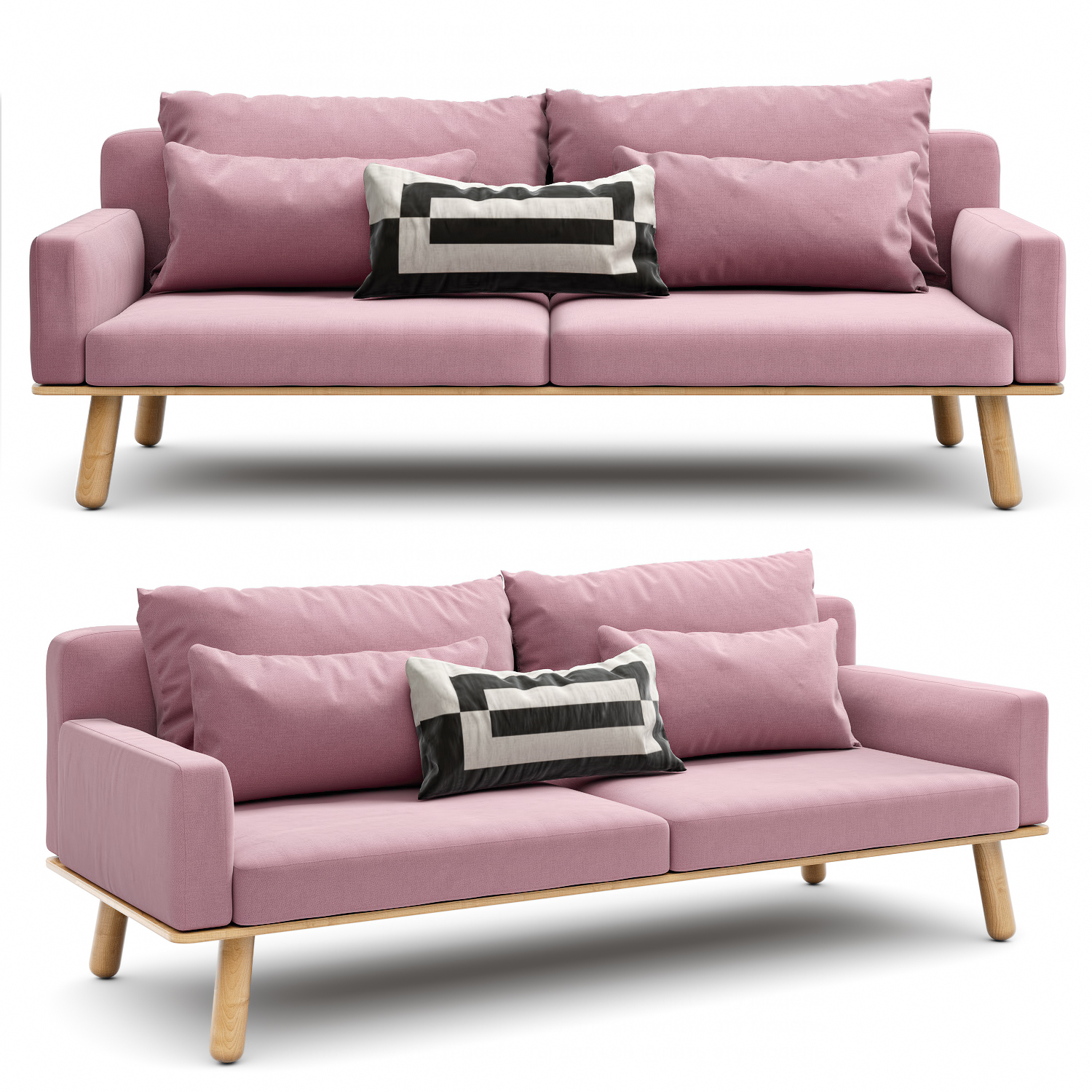

Добрый вечер. Загрузил эту модель. Модератор сказал, что превью не дотягивает до Про. У кого какое мнение? дотягивает? не дотягивает?
Сообщений: 3647
Омск
Уберите среднюю подушку. Во-первых она левитирует, во-вторых, материал на ней не очень. Две боковые сдвиньте по центрам задних. Ну и к тем, кто выкладывает мало моделей, модераторы более требовательны. Да и не факт, что дело в превью. Они на что угодно могут так написать, просто потому что :) Скажу по секрету - у меня один раз так не приняли. Я на эту модель забила, потом через несколько месяцев снова отправила и у меня ее приняли. Хз как это работает. Но справедливости ради отмечу, что эта модель у меня продается из рук вон плохо.
