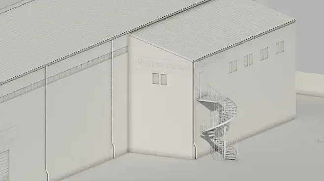

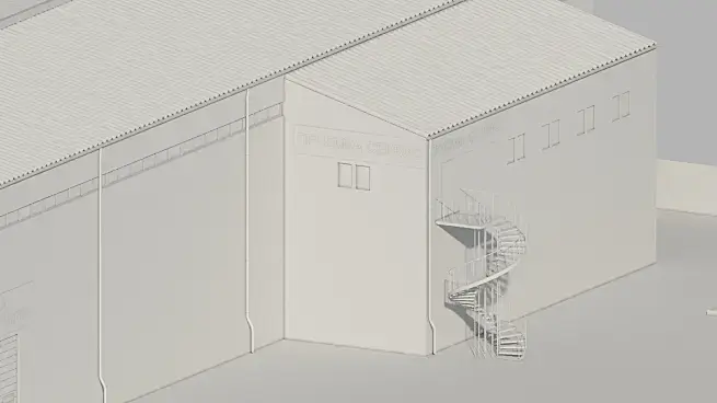

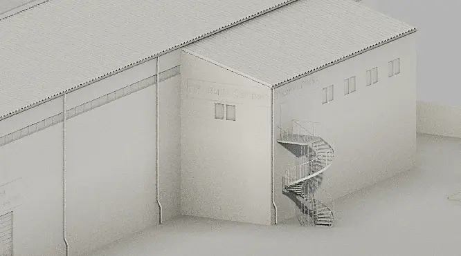

Добрый день.
Подскажите, пожалуйста, на что ориентироваться при настройки AO в экстерьере?
Я не могу понять саму логику...нужно чтобы дистанция AO была короткой ? и четко были видны изгиба стены - к примеру.
Или надо ставить дистанцию выше чтобы АО распространялся дальше...и падал на стены...
в общем просчитал 3 варианта с разной дистанцией. Но не могу понять какой правильно использовать. От чего отталкиваться, какую логику использовать чтобы сделать правильный АO
подскажите,пожалуйста

Чтобы понять логику применения АО в экстерьере, нужно понять логику для чего он вообще нужен. Выделить грани, какие-то участки, состарить, загрязнить и т.п. Для разных задач разный АО.
По вашим картинкам первый пример подошёл бы чтобы показать новенькое чистое здание, второй, например, после дождя высыхающие здание, когда влага осталась в труднодоступных для солнца местах; третий - как-будто уже изношенное здание. ИМХО

из этих лучше 3

Потому что можно душевно размыть маску по гауссу в фотошопе и на посте прицепить на рендер, стирая лишнее и регулируя интенсивность. И получить мягкое затенение, подчёркивая выпуклости и впуклости ))
Сообщений: 4522
Первый нужен для выявления мелких деталей. Руст, лепнина и т.д. В твоем проекте не нужен.
Второй - для выявления углов. Накладывай в фотошопе процентов на 50 мультиплаем.
Третий - в целом для объема. Добавить глубину окнам, Дать мягкое затенение в больших углах, типа как раз твоего на скрине. 20-30% в фотошопе.
Цифры примерные, на конкретной геометрии и материалах надо точнее смотреть и подгонять.
