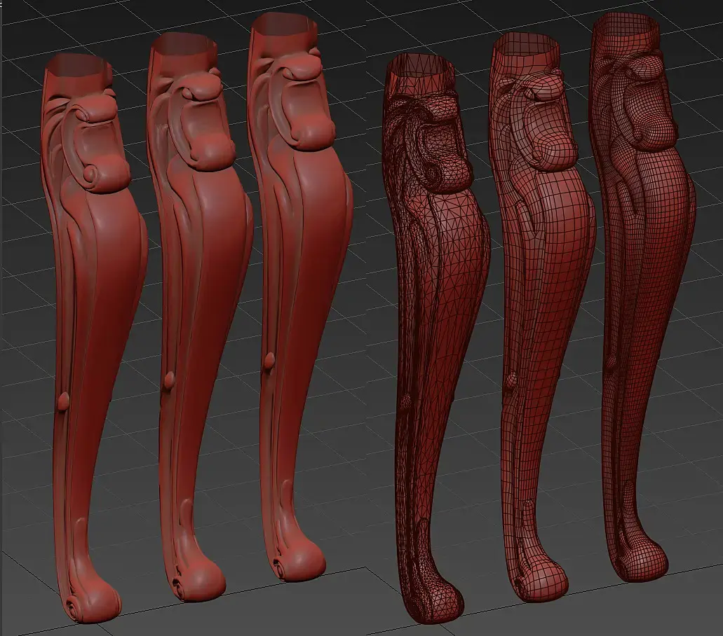

Иногда "из коробки" показывает неплохой результат.
Конечно, это не hard surface. Но сделать быстрый ретоп какой-нибудь органики... думаю, вполне.
А цель какая? Ретоп в квады нужен или для дальнейшего редактирования под сабдив, как это делает Арримус, или для упрощения развёртки. Ну перевели вы эту ножку из треугольников в квады, только что изменилось в лучшую сторону? Ещё и форма смазалась, детали все пропали, особенно на завитках.

Кстати, именно на примере лепнины прекрасно видно, как этот ретопер плохо въезжает в логику построения форм, рисуя лупы не там, где это надо.
Пока что лучшее, что с ним можно делать - это ретоп простейших примитивов типа боксов или цилиндров после булевых операций.

Тут много негативных отзывов про явно недопиленный продукт. И на упомянутой ножке в мелких деталях действительно размазал завитки. Но если ту же ножку взять пройтись по группам сглаживания или id назначить. А в ремешке задать чтобы пользовался и уже и нормально все будет.
Про то что он полики плодит там где не надо - полностью согласен, но может допилят?  Или нет?
