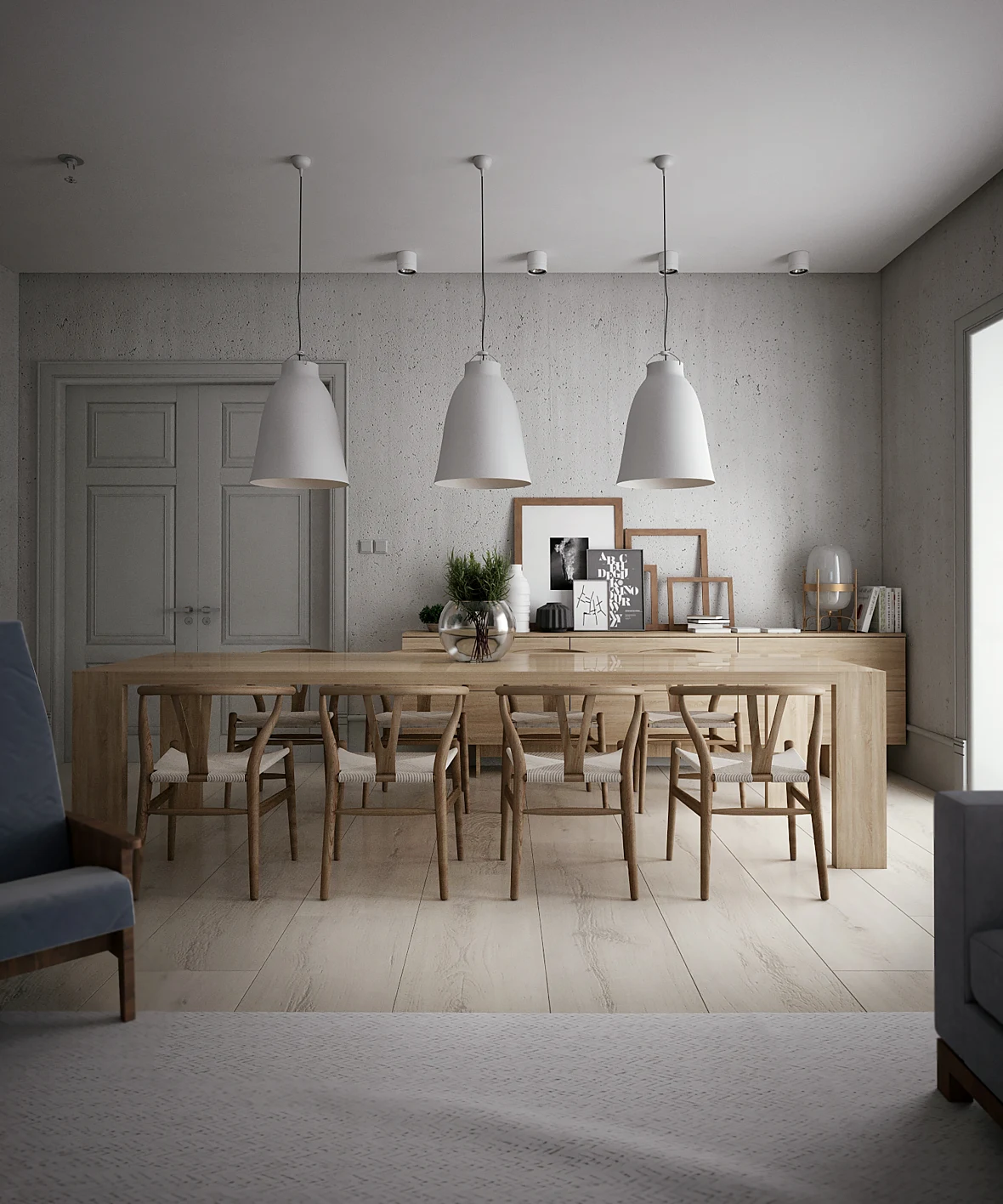

Всем добрый день! Работаю над своими ошибками, но как часто бывает глаза смотрят, но не видят.
Пыталась повторить оригинал, но результат все равно отличается. Что я сделала не так? Кресло другое изначально, но почему-то оно у меня не стало так, как в оригинале...?! Свет тоже лег по другому, пришлось дотягивать постобработкой. Очень хочется услышать дельные советы. Спасибо.

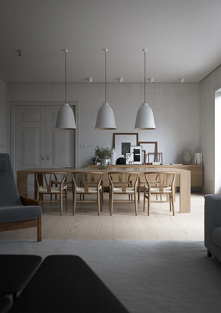

Моя работа первая, оригинал ниже.

Вполне хорошо.

диван и кресло угловатые, в остальном класс!

Оклюжена много, как по мне. Вверху в углах, неестественно смотрится

немного теплее свет в вашей визе
с оклюженом все норм, потолок подвесной и немного имеется отступ от стены. Возможно в оригинале там имелась в виду подсветка.

ваза дюже стремная

Цитата larrs:
ваза дюже стремная
какая именно и чем таким она стремная?
Не о потолке же речь. У вас на наличниках и дверях избыток АО. Поры на бетоне от непромеса на мой взгляд великоваты. Текстура дерева на кресле лежит неверно. Текстура дерева на ножках шкафа и на распорках между ножками лежит неверно. Текстуру дерева на рамках сложно разглядеть, но возможно, тоже есть ошибки. Текстура дерева на торце столешницы выглядит растянутой по сравнению с текстурой на ножках. Свет в референсе более жёсткий. Странные преломления в вазе на столе (что-то не так с геометрией). У форсунки пожаротушения вроде бы пропала часть деталей. У стульев изгиб плетения сидушки справа и слева направлен в одну сторону (должен быть зеркальным).
которая на столе, сравни с референсом

Спасибо, Mittya, за развернутый комментарий. Будем исправлять.
(Про АО вверху в углах как-то было непонятно, спасибо за уточнение;)
Цитата larrs:
точно, рассмотрела, там скорее всего не вода))))
Получается, что "референс" тоже виз?

У меня один вопрос: зачем вы взяли такой плохой референс?

Цитата V.S.O.P.:
У меня нет в этом сомнений. Даже без относительно того, как лежит текстура на кресле-референсе. Это же может быть и шпон, например. Т. е. направление волокон дерева - это не показатель. Но есть другие признаки. Ковёр имеет неестественные складки, текстура обивки кресла нефотореалистична, оплётка у всех стульев одинакова (хорошо заметно по левой части оплётки), для текстуры бетона использована слишком нехарактерная текстура для помещений - с подтёками, притвор дверей слишком плотный (нет никакой щели между створками, и между полом и створками), также смущает, что на дверях два замка (и на правой створке и на левой; это вообще как?), на полу текстура слишком крупная (и вроде бы из довольно популярной коллекции текстур), стебли в вазе висят все на одном уровне.
