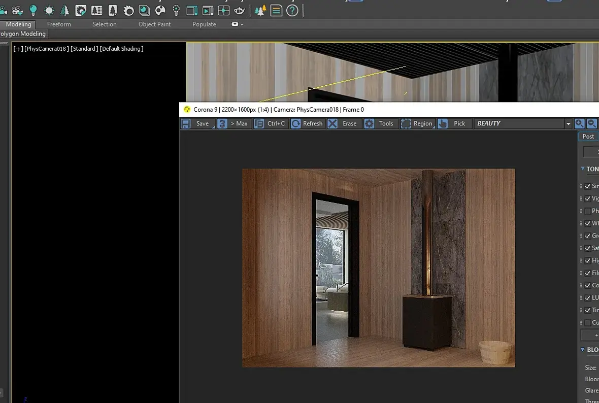

размер картинки шире, чем во вьюпорте - помогите)

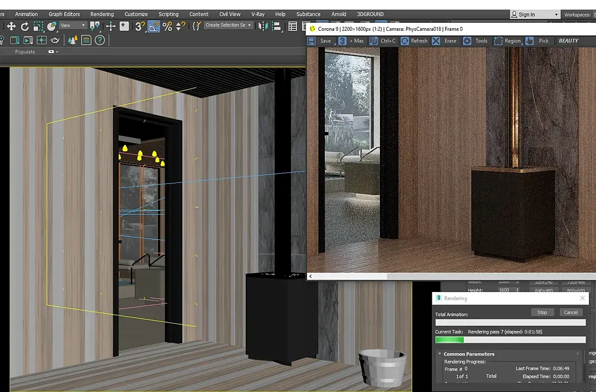

Цитата TamaraVoropaeva:
выглядит так, будто в VFB (правая картинка) нужно просто колесиком мыши отдалить
Сообщений: 10875
У Вас же в заголовке окна буфера написан масштаб 1:2.

Цитата Roman_Zh:
Shift+F нажать и увидите во вьюпорте то что в камере
посмотрите внимательно, я не о масштабе говорю. Визуализация в короне не соответствует. Картинка чуть шире, чем во вьюпорте. Печь, например, примерно на взгляд на 10-20 %, на скрине это видно. Я об этом

Какой провал? У меня вопрос не про масштаб, а про несоответствие, как будто растянули вширь рендер.
 вот на печь посмотрите, пожалуйста. Почему картинка растянута в ширину?
Потому что, скорее всего, во вьюпорте у вас не из камеры вид отображается.
из камеры
Сообщений: 3034
по скрину непонятно.. никаких обозначений вьюпорта не видно. Может это какой то 2д-зум

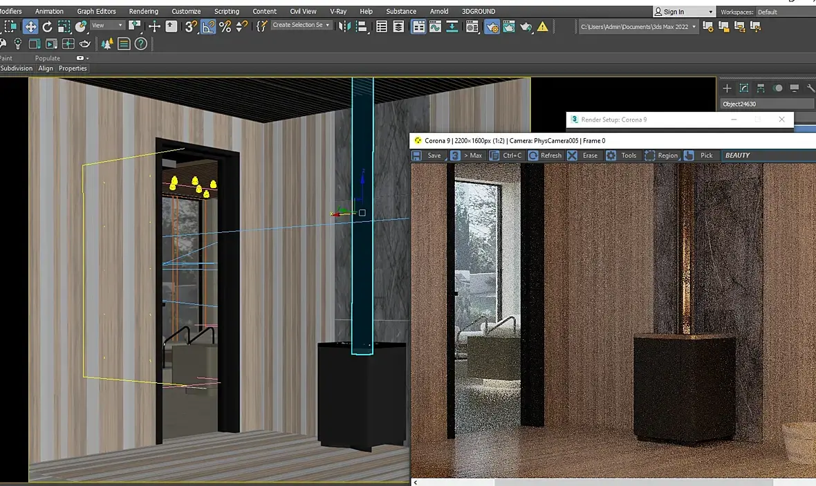

На сайте c 14.04.2017
Сообщений: 25
Самара
Сообщений: 10875
Тамара, Ваш скриншот не информативен ни разу, чтобы понять причину надо видеть ВСЕ сопутствующие настройки, во-первых камеры, во-вторых другие места где устанавливали размер кадра и соотношение сторон. И окно рендера надо не в масштабе крупный план показывать, а идентично тому что во вьюпорте видим.

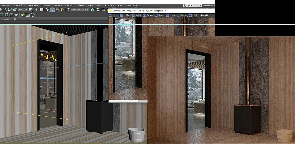

проверьте значения в корона камера - так по умолчанию стоит:
На сайте c 13.02.2022
Сообщений: 48
Может в настройках разрешения pixel aspect стоит не на 1, а на 0.9 к примеру?
Сообщений: 3034
сопоставил скрины, на рендере соотношение сторон правильное, вопросы к вьюпорту сейчас.
На сайте c 28.01.2020
Сообщений: 478
Есть ощущение, что проблема в Pixel Aspect, он должен быть на единице, зайдите в настройки рендера и во вкладке common - output size проверьте, правильно ли выставлен этот параметр.
Спасибо огромное) Это именно оно было, забыла вам ответить.
