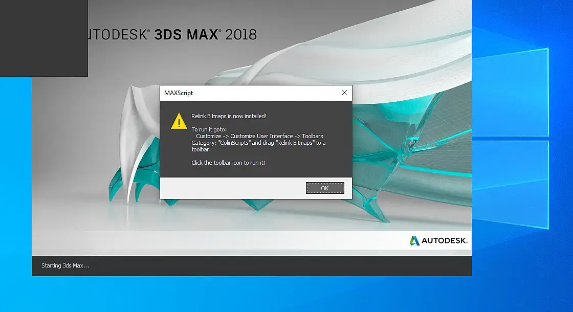

Добрый вечер. Подскажите пожалуйста:
после установки Relink bitmaps при открытии 3d max всегда выскакивает сообщение о том, чтобы вынести кнопку на тулбар. Кнопка уже вынесена, скрипт работает, а сообщение всегда появляется при открытии.
Как его убрать?
На сайте c 31.03.2008
Сообщений: 1148
Цитата avergdesign:
Как его убрать?
Выглядит так, будто вместо установки вы кинули mzp установщик в стартап.
На сайте c 04.03.2015
Сообщений: 10
Цитата -NiK-:
Цитата avergdesign:
Как его убрать?
Спасибо, действительно, по привычке, как все скрипты, кинула в папку самого макса. Перенесла в отдельное место и все исправилось)

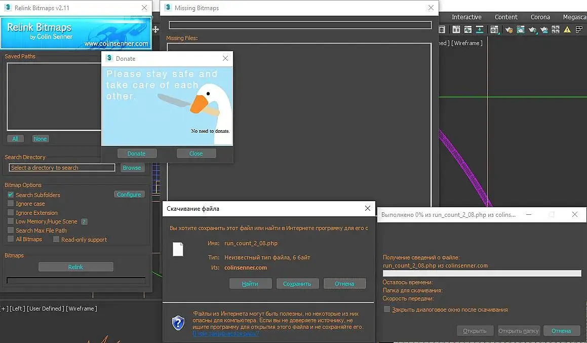

При использовании "Relink Bitmaps 2.11 by Nik" начали выскакивать вот такие окна:
Что-бы это значило..? Скачивать как-то стрёмно...
Сообщений: 1148
Всё что я делал это наоборот пропускал его интернет запросы через if проверку. Неужели таких сообщений не выскакивает при установке 2.10 от Колина?
Я вообще ему давно предложил добавить эту галочку выключающую апдейты, но либо ему некогда, либо он не хочет её добавлять.
Не могу же я здесь показывать в открытом виде его код который я изменил.
Вы же видите, что этот php тянется с его сайта.
___
Возможно я не там поставил условие. Разобраться в чужом коде достаточно сложно, тем более мне никто не давал разрешения там лазить. Я просто пытался починить наши локальные проблемы связанные с запросом на апдейты.
У меня в купленной версии нет таких окошек.
Честно говоря я бы не хотел больше туда лезть. Продукт всё-таки платный, поэтому выкладывать его даже с невинными изменениями и добрыми намерениями не очень правильно.
___
И вообще, он выпустил 2.11 (без этой опции), поэтому мою изменённую версию официально можно считать устаревшей и возможно я удалю её из доступа.
Если интернет запрос на апдейты всё еще вызывает какие-то проблемы, то решать их следует однозначно через Колина.

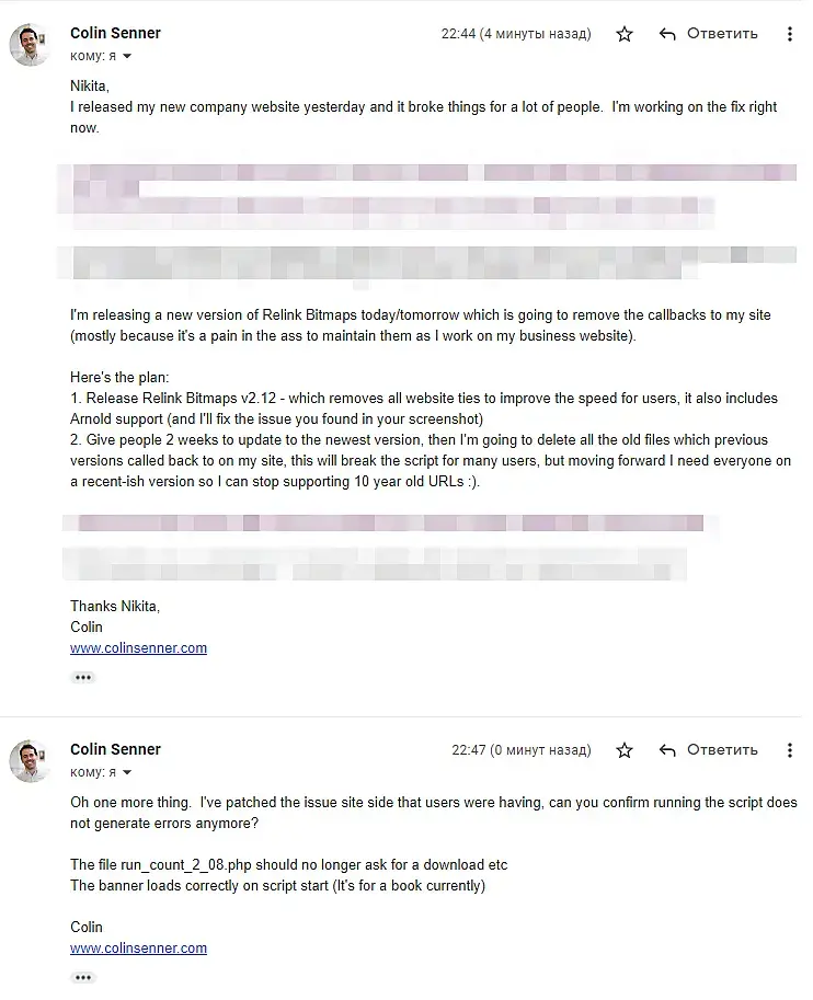

_______________________________
Вот ответ Колина по поводу ошибок связанных с запросами на его сайт, как я и думал у него что-то пошло не так. Он это уже пофиксил.
Я замазал не относящиеся к теме обсуждения вопросы.
Перевожу для ленивых.
Я запустил сайт моей новой компании вчера и всё поломал для кучи людей. Я работаю над фиксом прям щас.
Я выпущу новую версию релинка сегодня/завтра, где будут убраны все запросы на мой сайт (прежде всего потому что это попаболь поддерживать их в рабочем состоянии пока я меняю сайт).
План такой:
1. Выпустить релинк 2.12 где будут убраны все связи с сайтом, чтобы улучшить скорость запуска у юзеров. Также добавится поддержка Арнольда (также починю ошибку которую ты присылал на скриншоте).
2. Даю людям 2 недели на то чтобы обновиться до этой версии и затем удаляю с сайта все старые файлы связанные с коллбэками на сайт. Это поломает скрипт для многих пользователей, но позволит мне двигаться дальше и перестать поддерживать 10-летние куски сайта.
И еще кое что. Я пропатчил проблему на сайте, с которой столкнулись юзеры. Можете подтвердить что ошибок больше нет?
Файл run_count_2_08.php больше не должен предлагаться к скачиванию.
Баннер загружается корректно при старте скрипта.
Конец.
