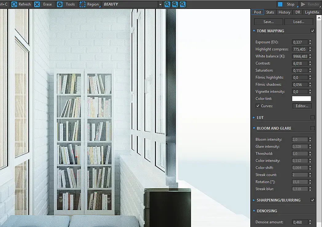

Добрый день, подскажите пожалуйста как рендерить балкон в короне, чтоб не было засветов.

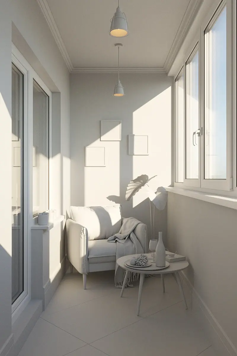

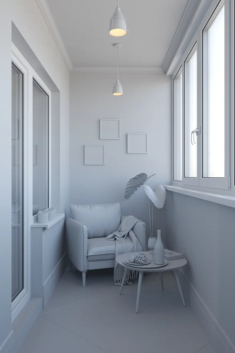

Ничего сложного! Установите физически корректные источники света, например, скай и сан. Произведите настройку общей экспозиции в серых материалах: сначала двигаем параметр Exposure для получения необходимого уровня освещенности, затем параметр Highlight compress устанавливаем таким образом, что бы самые яркие участки изображения были на грани пересвета. Вот и все, после включения материалов потребуется только небольшая коррекция!

С другими комнатами все хорошо, а вот с балконом постоянно пересветы, спасибо за совет

Уменьшите яркость солнца и неба, поднимите экспозицию.
 Если будете сильно крутить параметр Highlight compress , он "съест" все отражения.

А если уменьшить яркость неба и солнца что произойдет?! ) Изображение станет темнее, придется поднимать экспозицию, снова появятся пересветы и так по кругу... Если, конечно не используются фейковые источники света - я их не использую.
Если правильно настраивать материалы, использовать источники света с правильно настроенной интенсивностью (для исскуственных), не выходить за разумные рамки с Highlight compress, то с картинкой все будет впорядке! Интенсивность солнца уменьшаю, особенно когда нужна имитация пасмурного дня, но чаще использую HDRi. В vray, да, можно немного уменьшить диффуз солнца.
Еще раз повторю свое убеждение, что если хотите создавать фотореалистичные картинки, то нужно иметь хоть какое то представление о фотографии, о свете, свето-теневом рисунке, свойствах разных поверхностей...

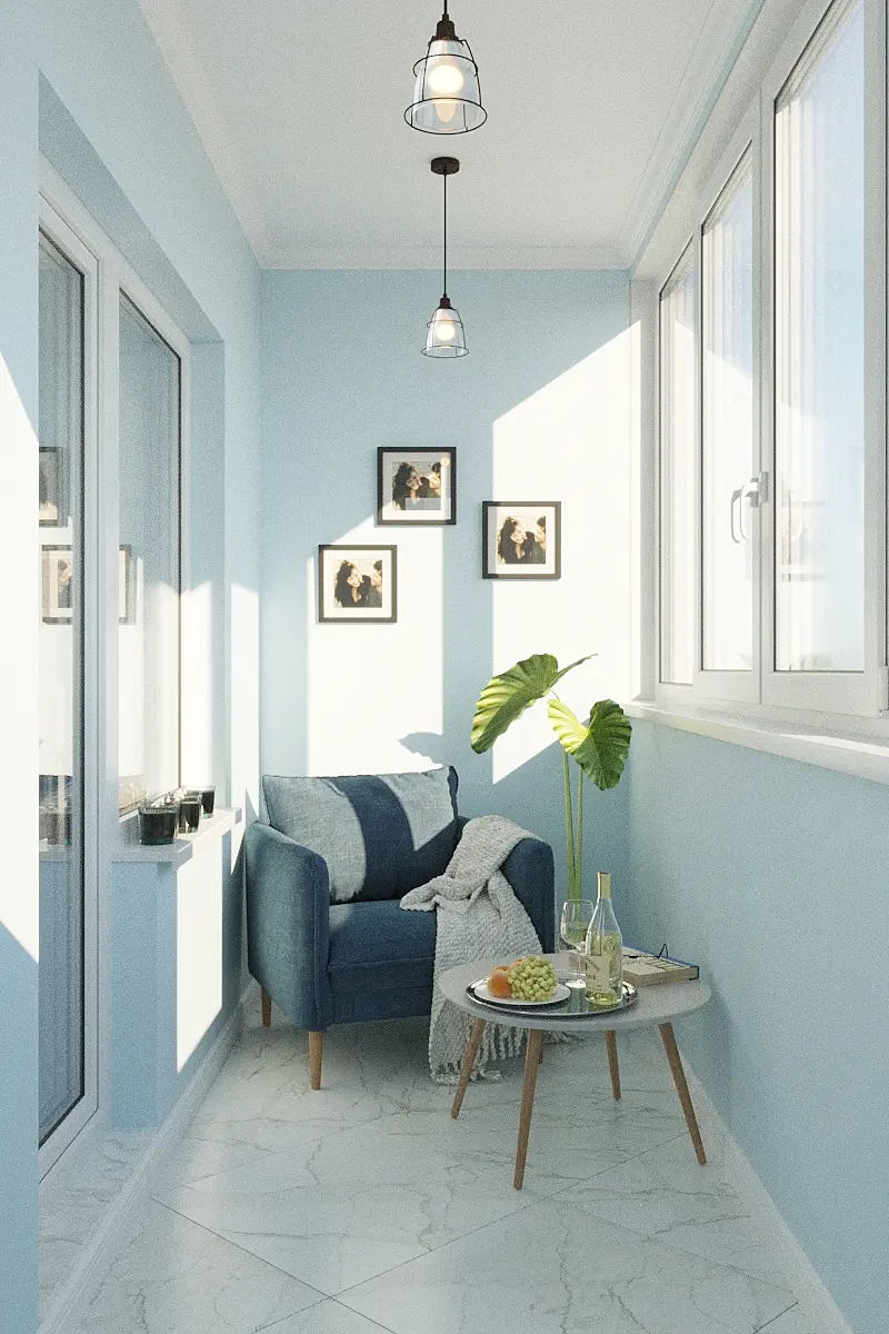

Вот то же изображение с вкл. материалами (материалы не настроены, просто покидал в сцену модельки) - на мой взгляд с отражениями все хорошо, без постобработки, шумный - время рендера около 4 минут, без шумодова.
