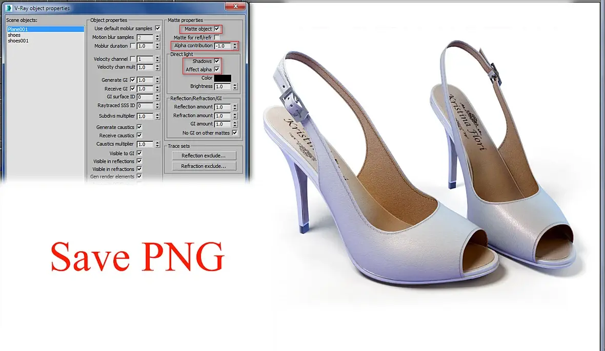

В короне на плоскость накладывается Corona Shadow Catcher материал и при сохранении в пнг у вас объект будет без плоскости.на прозрачном фоне с тенями. Ньюансы настройки материала загуглите.В V-Ray это тоже можно сделать, сообщением выше VladimirG указал как.
