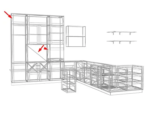

Коллеги, нужна помощь в рендере сетки или каркаса. Вопрос в том, что при рендере должны быть видны все имеющиеся ребра и наружние и внутренние. Макс 18, vray 4.
Кто знает как это сделать?

По советам выше будет типа такого

Получилось, оно и до этого получалось стандартным матеериалом со включеной галкой wire.
Но остались ребера диагональные. Триангуляция при импорте отключена.

если в карте VRayEdgesTex стоит галочка на Hidden Edges - уберите, как раз она показывает эти диагонали, как вариант если объект в Editable Mesh - сконвертируйте в Editable Poly
