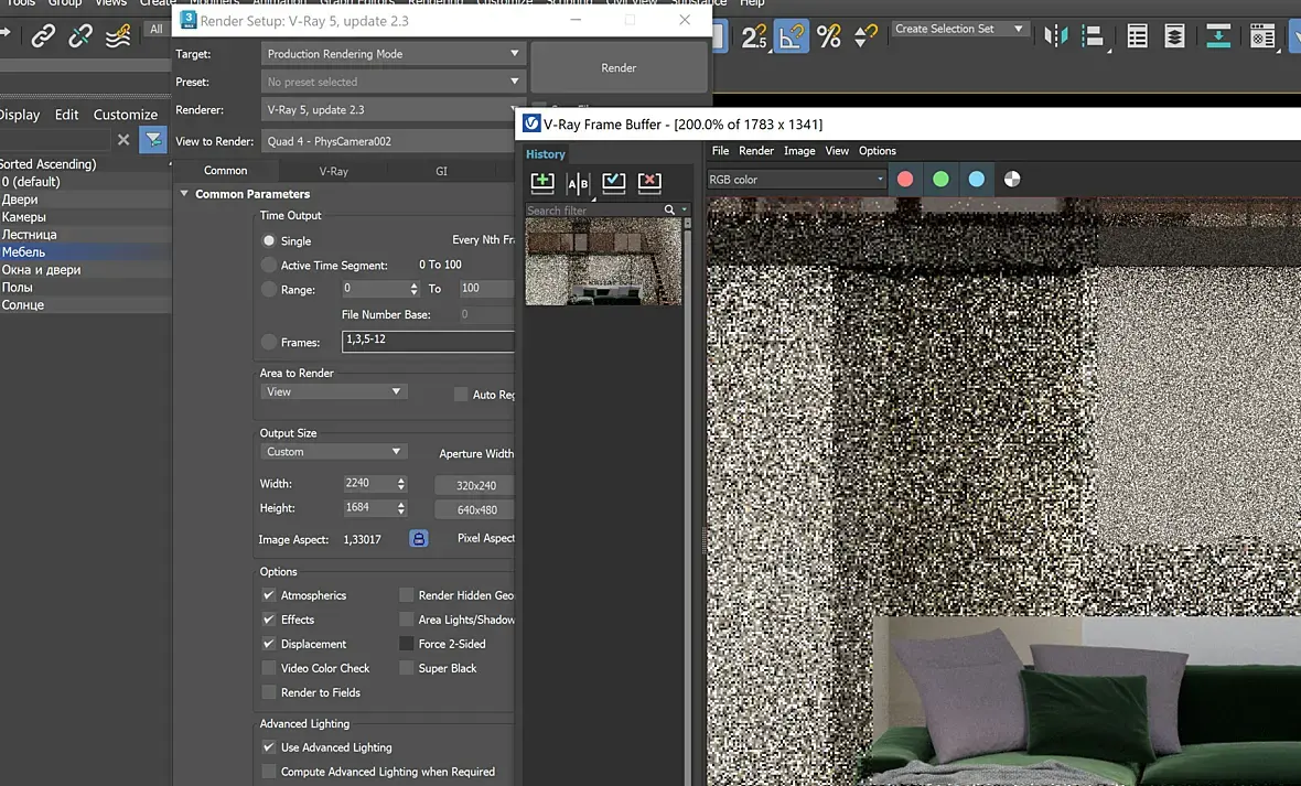

Здравствуйте, уважаемые форумчане.
Возник вопрос. В параметрах v-ray выставляю разрешение 2240х1684, а во фрейм буфер показывает разрешение - 1783х1341. С чем это связано?
Заранее благодарю.

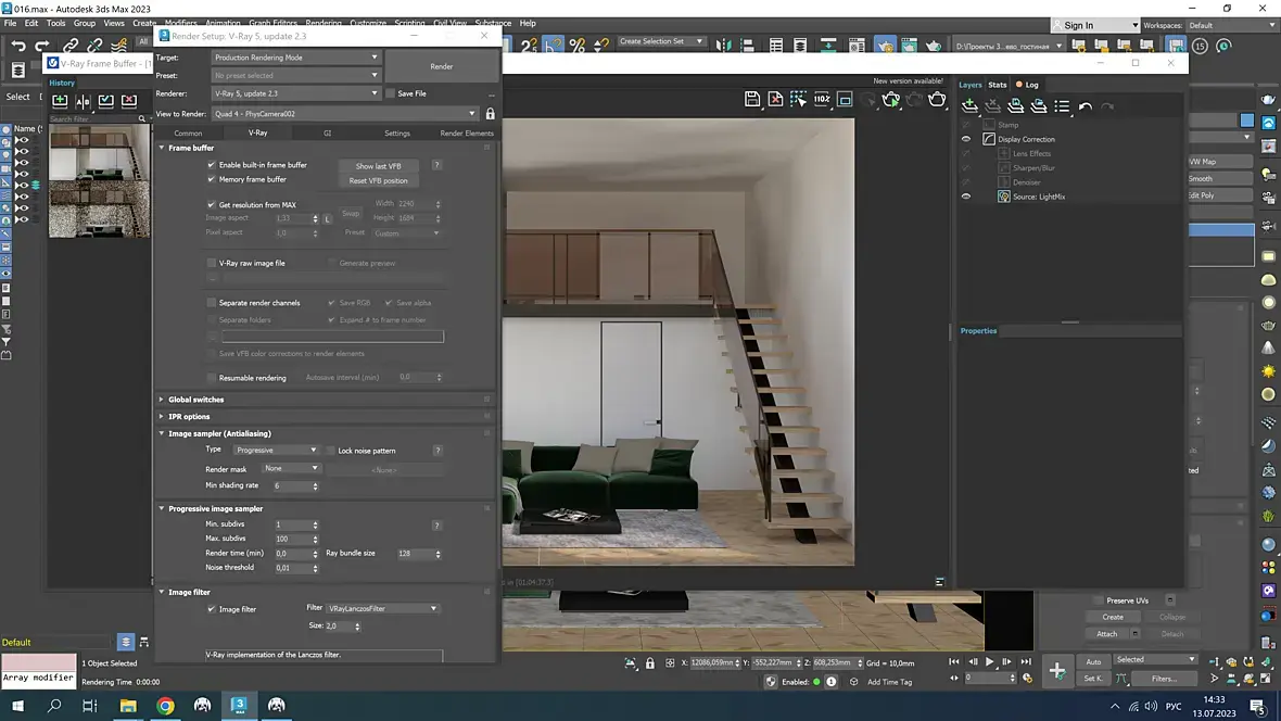

Сообщений: 2179
region render не подрублен случаем?
ЗЫ. во вкладке vray покажите настройки фрейм буфера(frame buffer)

На сайте c 10.10.2010
Сообщений: 44
Нашлась проблема? такя-же фигня, бегаю с бубном, сроки горят

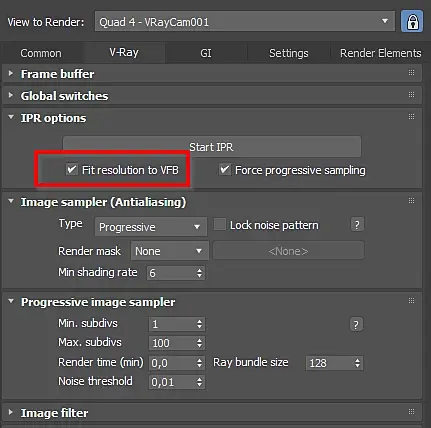

Цитата zagorod-dom:
Пока да, в основной не суюсь пока.
это не глюк, а фишка интерактива.  Если не нужно, чтобы скейлилось, надо снять галочку
Сообщений: 44
Цитата ksonto:
Убрал, попробую..

Цитата ksonto:
Благодарю! Помогло
