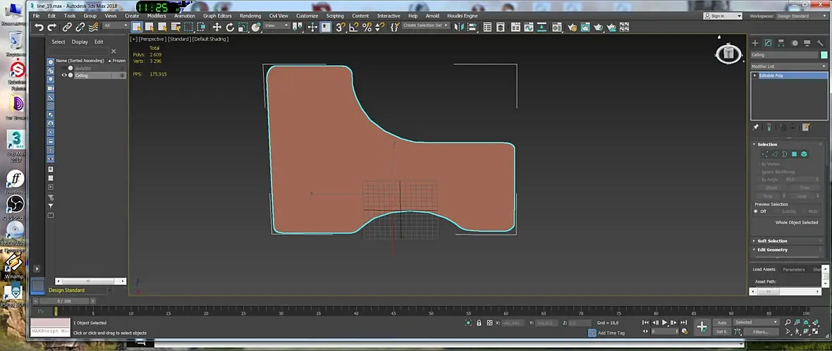

В 2023 версии есть конверт ту шейп (вроде бы в 2018 тоже есть, в режиме выбранных граней), это первое.
Второе, геморойнее, экспорт в формат АИ, происходит снятие с модели проекции определенной, на выходе каша из линий.

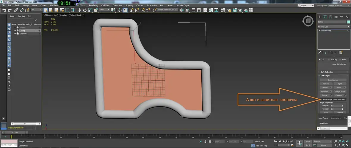

В режиме ребер кнопка Create Shape From Selection, отделяет выделенные ребра в сплайн

Огромное вам спасибо!
Да, действительно есть такая функция в 2018 максе, и она отлично работает! Работает в режиме ребер.
