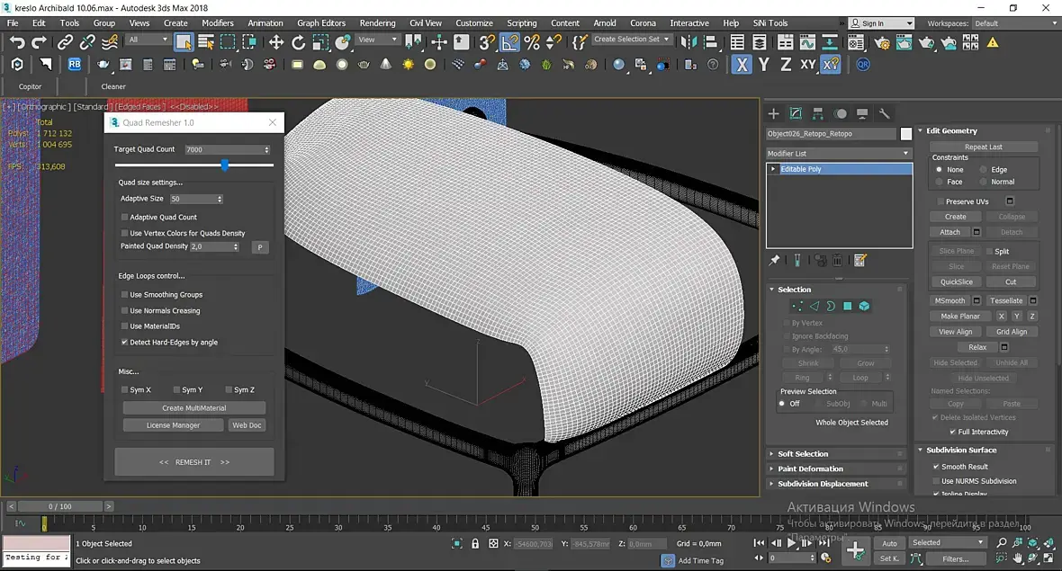

Привет.Quadro Remesher сделал без проблем ретоп, но детали на углу исчезли.Может есть варианты как их не потерять.Или как сделать по другому грамотно ретопологию после марвелус.

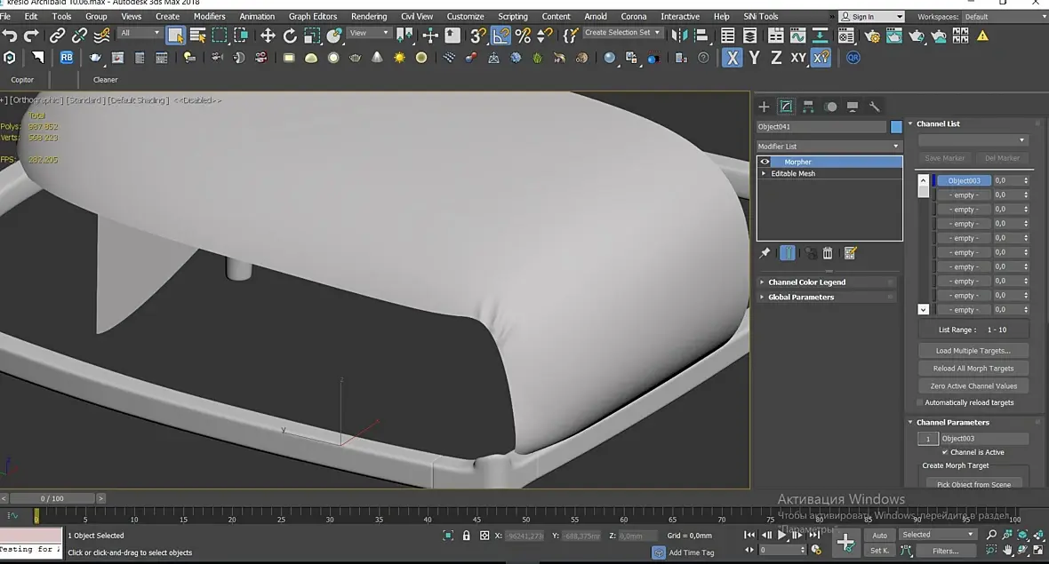

а было так с треугольной сеткой.
На сайте c 31.03.2008
Сообщений: 1151
Морфером через UV

Вариант 1: квадратную сетку делать плотнее
Вариант 2: после ремеша вручную нарезать мелкие складки с помощью Cut
Вариант 3: после ретопологии запечь нормали с хай поли модели
Вариант 4: не делать ретоп после марвы (просто перевести в Quad сетку там)
Вариант 5: в марве на участках с мелкими складками Quad сетку делать плотнее
Вариант 6: вообще не делать в марве и все складки нарезать вручную (если их не много)

Спасибо,попробую что нибудь сделать.
