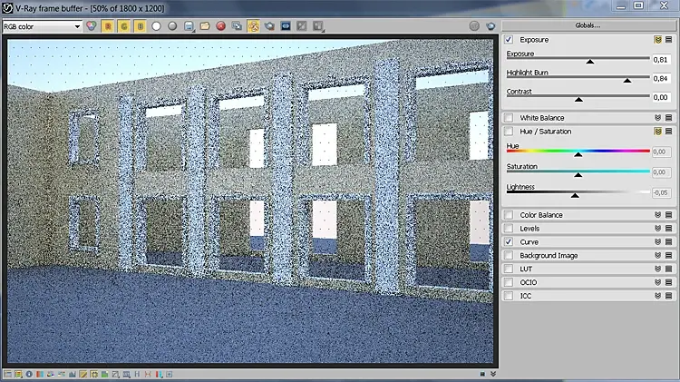

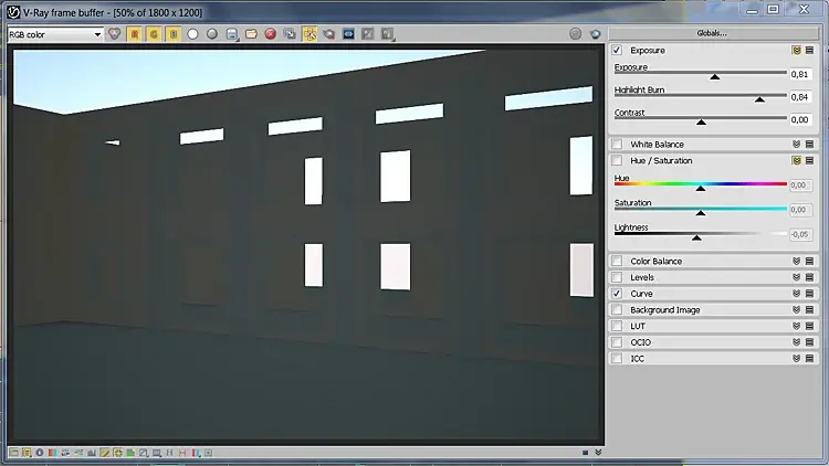

При просчете пассов нормально,
А при рендере темнеет. Какая может быть причина,,,,
Где хоть копать-то?
 Извините . Спасибо за внимание. Причину нашел.
