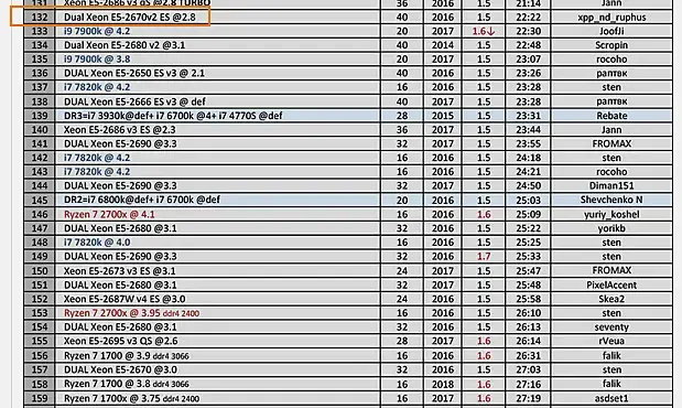

Сообщений: 16873
Не очень сильно будет уступать. Я обвёл ваши дуал ксеоны (причём разогнанные, как я понял), это 22,5 минуты. Новые райзены делают то же самое одним яйцом за 25-26 минут (красные в таблице). Разница почти никакая, зато это будет новый комп на гарантии, а не франкенштейн. Посмотрите табличку подробнее, будет интересно https://3ddd.ru/forum/thread/show/tiestiruiem_protsy_max_corona

Не очень сильно будет уступать. Я обвёл ваши дуал ксеоны (причём разогнанные, как я понял), это 22,5 минуты. Новые райзены делают то же самое одним яйцом за 25-26. Разница почти никакая, зато это будет новый комп на гарантии, а не франкенштейн.
Так-то да, убедительно)
Значит всё же соберу на райзене
