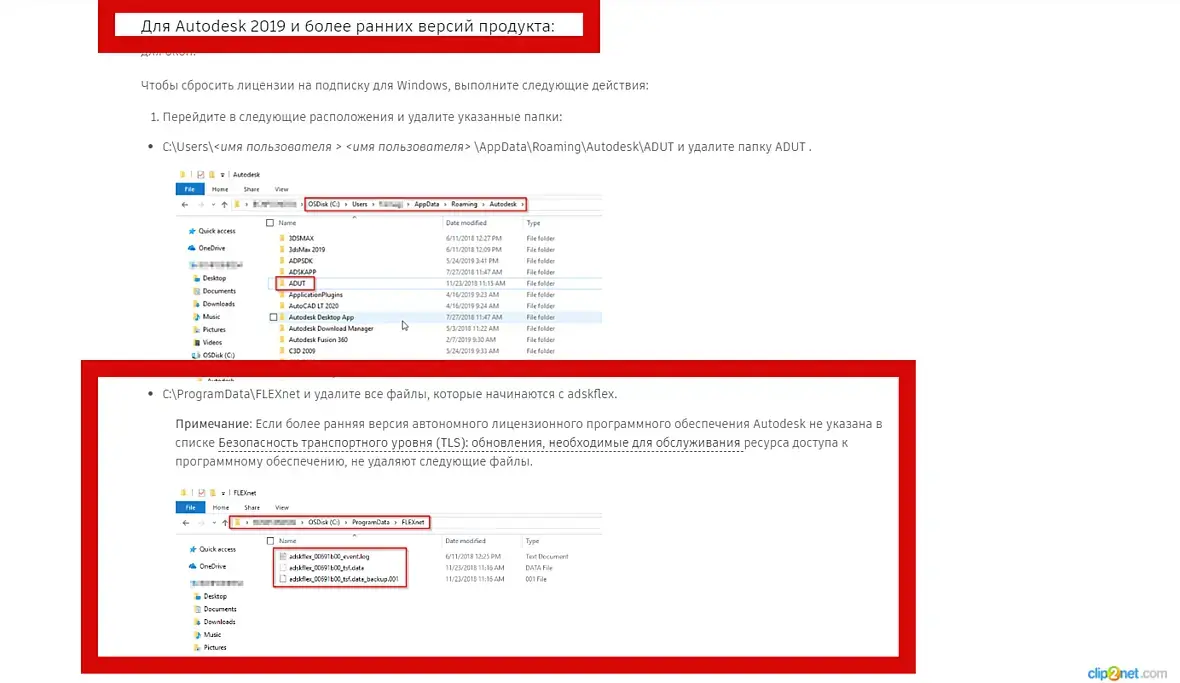

Решил. Помогло удаление файлов которые начинаются с adskflex. И заново активировал макс
P.S. C:\ProgramData\FLEXnet и удалите все файлы, которые начинаются с adskflex.
Ссылка на статью
