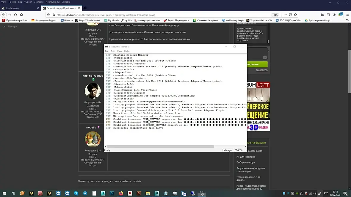

При нажатии кнопки рендер F10-не выскакивает окно добавления задачи.
комп есть , а при соединении пишет сервер не найден
Что может быть кто с этим сталкивался

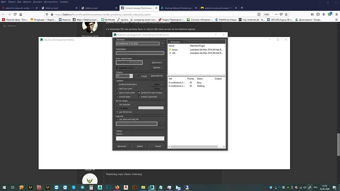

xpp_nd_ruphus submit to network render вместо production- вы могли бы показать каринку где это ..я не могу найти
Сообщений: 10489
в самом верху в render setup

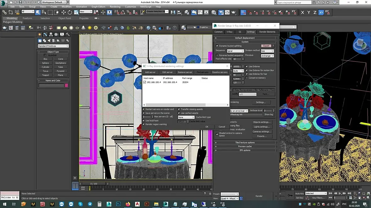

вы сейчас путаете 2 совершенно разных метода просчета при сетевом рендере, дистрибьютеду ББ не нужен, нужен только запущенный спавнер (vrayspawner) на ноде и собсно чтоб была галка DR и все и он там сам подцепится, в процессе рендера если все ок, то в логе вирея появятся упоминания о том, что нода найдена и нода подцеплена, но произойдет это не мгновенно, и чем тяжелее сцена по весу в мегабайтах и чем больше текстур, тем дольше будет цепляться нода, и как только она подцепится, то появятся доп бакеты, от ноды во фреймбуфере, ДР в вирее рационален только для долгих рендеров
Сообщений: 10489
а понял, у вас старый макс, рядом с кнопкой Render есть кнопка со стрелкой, ее зажимаете и там можно выбрать network render

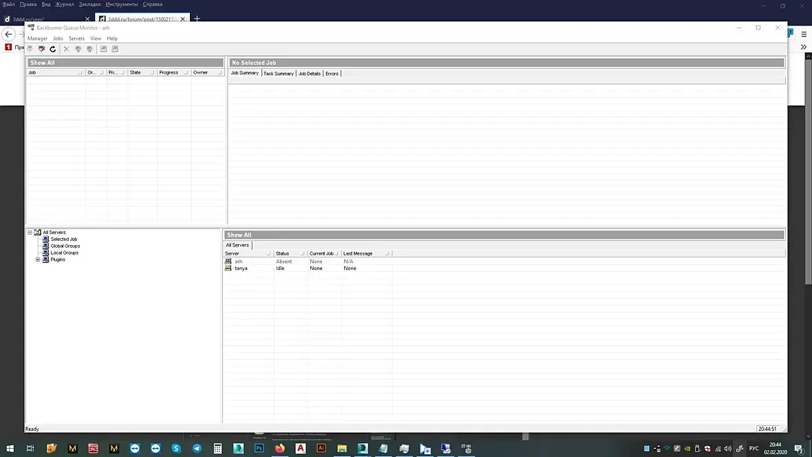

у вас обе машины в статусе absent чтоб была возможность отправить на них задачи у вас должен быть на обеих запущен backburner server, и на одной из машин backburner manager и в менеджере в логе должны быть строчки, что обе машины успешно добавлены
и в мониторе ББ они должны быть в статусе Idle пока на них не поставлена задача

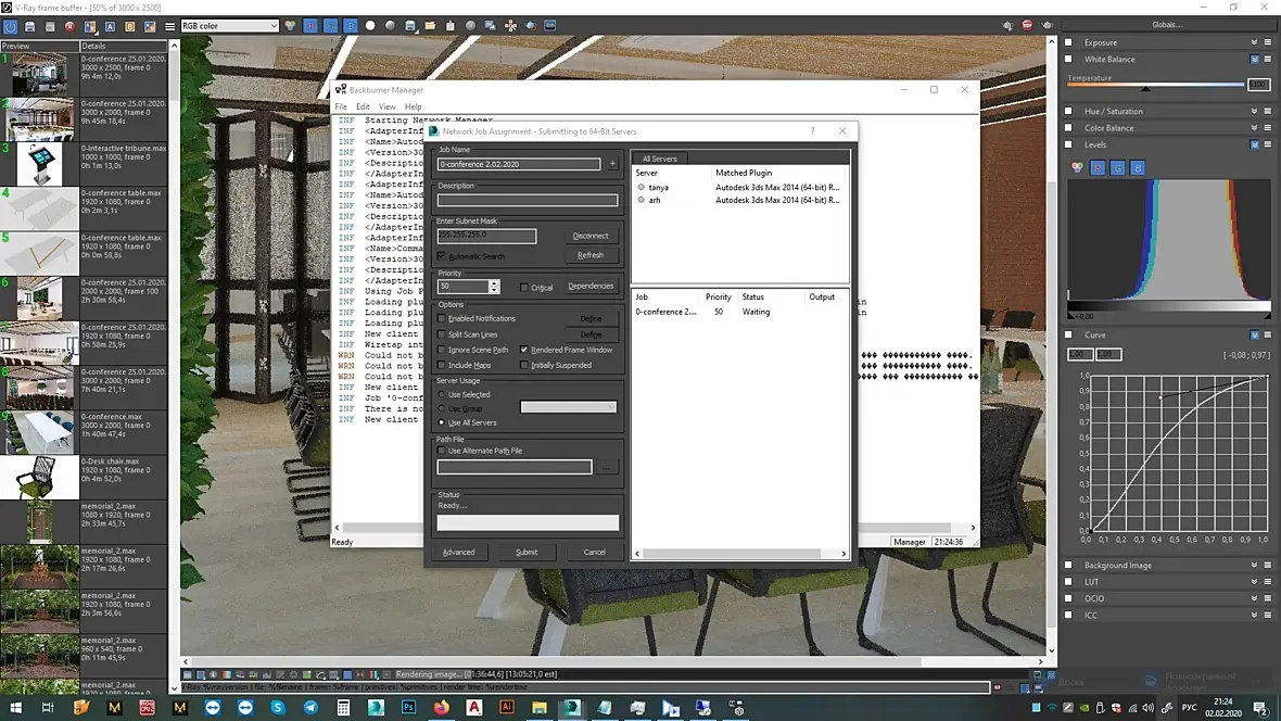

новый сюрприз. Я случайно добавил задание 2 раза и оно не убирается
Сообщений: 16850

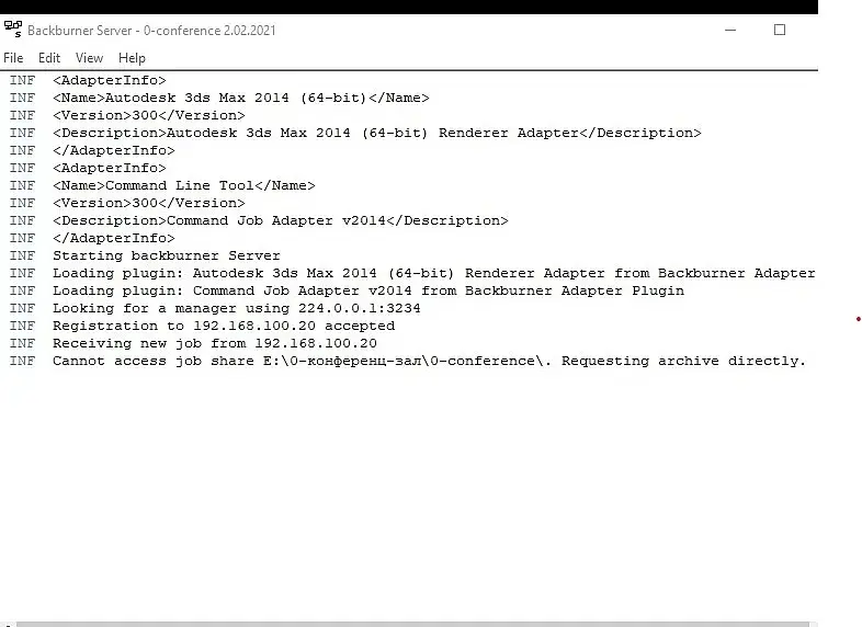

Кириллицу надо убрать отовсюду

Удалять задание как Застряло блин Из папки не удаляеться. Пробую без кирилицы..
На сайте c 27.04.2016
Сообщений: 2234
monitor и удалите задание

Добр утро. Я иду самым простым путём DR сросто ставлю галку и прописываю ай пи.
Если кирилица в названия хоть 1 карты кирилица текстур тогда тоже не будет рендерить?
Я только потом понял что эо 2 разных варианта рендера по сети
Сообщений: 16850
Даже хоть 1 буква. Карта, путь, имя юзера в винде, имя камеры.
