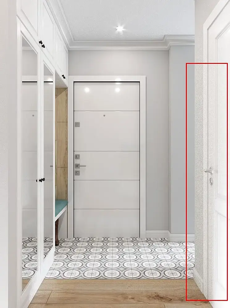

В сценах при одновременно естественном и искусственном освещении(например кухня+прихожая) появляется много шумов и именно  в том месте, где попадает дневной свет.  С чем это может быть связано? И как это исправить? Спасибо!

Шум скорее всего из-за отраженного света в зеркале .материал зеркала как настроен?

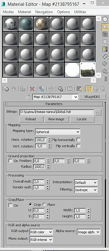

 Естественное - hdri, без солнца.
Настройки карты:

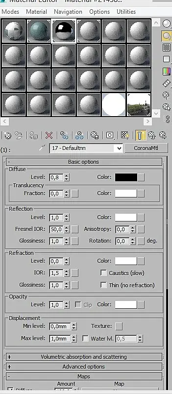

Да вроде нормально:

У зеркала лучше дифуз в ноль ставить чем черный цвет менять. иор 999

да это от шум от зеркала, представьте что свет идёт с окна, небольшое количество фотонов долетает до зеркала, неьольшое количество отражается и совсем крохотное количество попадает на противоположную стену, чтобы этого избежать есть несколько вариантов, либо повышать качество рендера, либо можно немного сфейковать и сделать зеркало например невидимым для глобального освещения. Это первое что пришло на ум.

Настройки для зеркала - диффуз левел в 0, иор 999.

Что вы тут понавыдумали. Это GI шум от зеркала (каустика) прочто рей свитч на зеркало поставть и всё будет чики пики.

Ещё раз, материал зеркала в 99.999999999999999999999999% случаев заменяется на Ray switch Где для GI слота будет стоят обычный серый дифузный материал.
