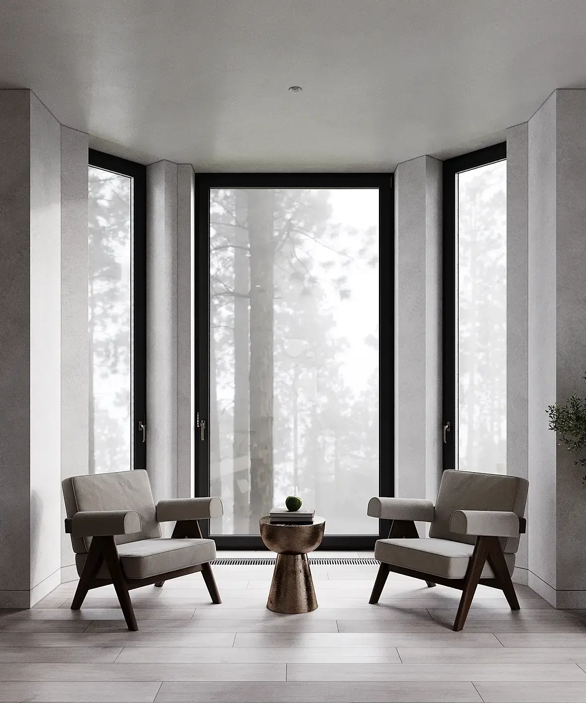

Привет! Перечитала форум, но не нашла внятного ответа как решить данную проблему с шумом. На рендере видно шум особенно в светлых участках. Albedo проверила. Все четко. Но шумы на потолке и стенах не дают покоя. Комп стационарный, мощный. Уровень шума 2%. Denoise стандартный СНQ. В качестве освещения стоит HDRI  и солнце. Разрешения кадра 1800*1200 px
Что я делаю не так?
Буду благодарна за помощь!

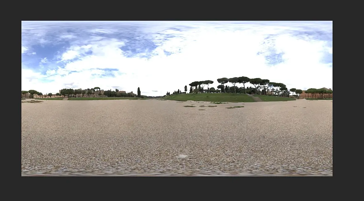

Может быть ещё причина в hdri, белые пиксели на карте дают шум, можно перевести hdri в jpeg, немного заблюрить и поставить в слот освещения, а уже в direct visible оставить обычную hdri

Ну вот допустим у вас hdri
, в фотошопе делаем её 16 бит, блюрим примерно до такого состояния, сохраняем как jpeg и устанавливаем в слот освещения,
а чтобы она за окном нормально отображалась, кладём обычную версию не заблюреную в эти слоты

если класть в слот рефлект, то гарантированно будут светлячки, если класть hdri обычную, это важно помнить
