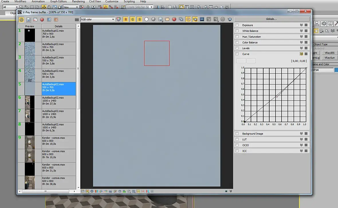

Такого я еще не видела. Попросила девочка отрендерить ей картинки, компьютер слабый, на завтра не успевает.
Ванную сделала, отправила. Включила холл.
Лайт кеш посчитал как обычно, следующий шаг тоже. А когда стала появляться картинка, я аж глаза протерла. Она синяя!
Кто-нибудь знает, что могло дать такой оригинальный эффект? Проглядела настройки, в глаза ничего не бросилось.
Может быть, сталкивались?

в моём случае это всегда был глюк камеры. попробуй эту удалить, поставить новую.

show samples галочку надо убрать. в adaptive dmс

В настройках рендера галочку Уберите "Show samples"

Точно, галочка была)) Сама ее никогда не ставила и не предполагала, что такой эффект дает!
Спасибо за оперативную помощь, у человека уже паника началась, когда скрин этот кинула заценить

Проблема, помогите, в процессе рендера вот такой вот результат получаю, голубой фон со всех камер в сцене, делала новую камера, он почему то создается с такими же настройками, что и текущие камеры в сцене, не по дефолту, сознательно никаких изменений при работе не делала как настроила все - сначала были редеры отличные, потом голубой фон, в чем может быть проблема?

VikaMaxim, а рендер точно с камер идёт? Может, закреплён за каким-нибудь видовым окном, которое внутренности стены показывает.

А просто поделюсь опытом своим: тоже стал синим рендер.
Почитала тему. Show samples - так и не нашла в короне, где это (напишите пжл - кому-то пригодится).
Стала вглядываться в окно рендера внимательнее - так как помню, что лишнего ничего не трогала... и Увидела, что Баланс белого У меня стал не 6500, а всего 2000. Тадааам!!! Все оказалось просто))
