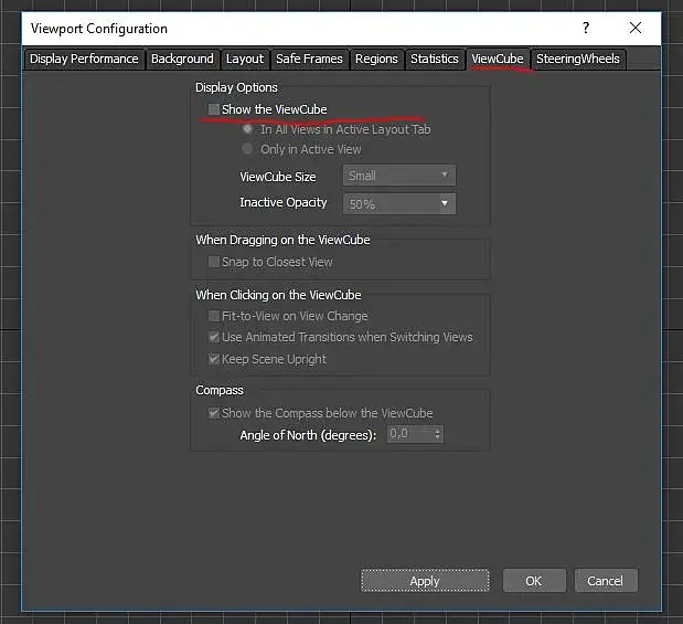

Отключите ViewCube
На сайте c 30.07.2011
Сообщений: 6
08.02.2019 13:43
Отключение куба не помогает, перенос в новую чистую сцену тоже не помогает
Цитата Zava :
Отключите ViewCube
это не помогает, но все равно спасибо

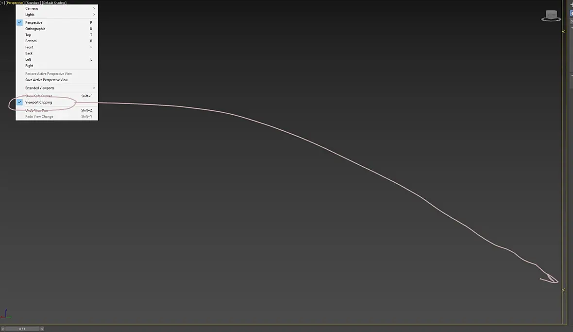

На сайте c 27.03.2008
Сообщений: 704
08.02.2019 15:14
На сайте c 10.07.2008

На сайте c 24.10.2017
Сообщений: 30
12.06.2019 16:20
Цитата Zava :
Отключите ViewCube
Возникла такая же проблема, Ваш совет помог, спасибо большое!!!
На сайте c 21.11.2017
22.06.2019 23:37
Цитата p.hubart :
Цитата xiruim :
p.hubart
А далеко ли от начала координат сцена? Подвиньте ее поближе к началу координат, если далеко.
Сцена в самом начале координат Т_Т
Цитата kingstones :
ползунок немного подвигайте
Пробовали, не помогло
Такая же проблема возникла, вот этот вариант помог.
Когда куб убрала - не помогло, но после того как все вернулось в норму, как только включаю его обратно, снова вьюпорт начинает прыгать
