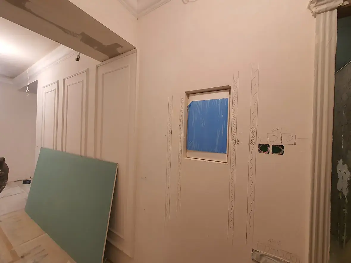

Добрый День
Дайте пожалуйста совет
Это коридор одного из проектов, где заранее было расчитовано чтоб было  4 рамок симметрично.
После некоторое время мне сообщили что на том месте где должна была последняя рамка сейчас весит ( УЖЕ ВЕСИТ! ) счётчик , и довольно большой по совету электрика.На данный момент если воображаемой двери счетчика сделать рамку , естественно последняя рамка будет асимметрично посравнению другим трём.
Может оставить 3 ? и делать здесь зркало или какои то декор?И так как у заказчика есть уже заранее продуманное место для картины то картинка тоже не вариант . Может есть какой то альтернативная версия скрытия сщётчика ?...

перенести счетчик и все рамки. иначе колхоз будет
То-есть,с вами не согласовывали устройство электрощитка,я правильно понимаю? Тогда,это не ваши проблемы...Я в таких случаях,требую переноса щитка,в запланированное место.

утопить дверцу счетчика и те же рамки - быть может с зеркалом, открывающуюся

А у Вас в проекте было указано место расположение счетчика?

лючок скрытого монтажа под молярку.... будет только 2 мм щелка

Перенос счетчика чреват большим геморроем. (потолки лепнина уже сделаны)Я бы думал в сторону зеркала. Либо зеркальную плитку с фацетом. Чтобы для доступа к счетчику перемещть не большое зеркало а только часть. Либо консоль и небольшое съёмное (или на петлях) зеркало сверху, если ширина коридора позволяет.
Молдинги если что можно сместить (поджать или разогнать) по сравнению с переносом щитка не смертельно.

открывающееся зеркало самое адекватное решение

Если клиент знал, что там должно быть 4 рамки и все равно врезал счетчик, не советуясь с Вами, то этот вопрос я бы задал в первую очередь ему.

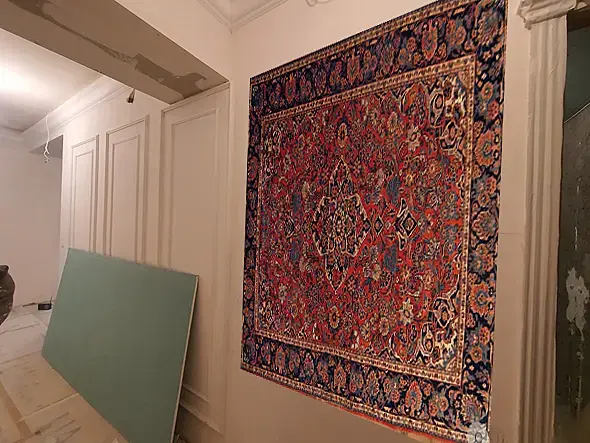

А если серьезно, то сделайте широкую 4-ую рамку (по габаритам ковра) с сохранением расстояния между рамками. Она не будет смотреться оторванной от остальных 3-х.

Так есть же уже советчик. Пусть и посоветует. Вася работу себе упростил? А вам усложнил. С чего это вам теперь весь этот геморрой?

Тоже считаю, что раз электрик посоветовал, то пусть продолжит советовать. Не найдёт решения, пусть делает по проекту.
Или, как вариант, изменить размер рамок, т.е. переделать уже имеющиеся 3, дабы создать симметрию, уже исходя из существующего счётчика.

Симметрия - в принципе не совместимое с этим помещением понятие. Смотреть на сопряжение потолочного короба со стеной и всеми молдингами...
Хороший вариант, только этот люк надо было монтиорвать туда сильно заранее.

Измените габарит рамок и расстояния между ними. Так чтобы щиток был по центру одной их них. И проследите чтобы балка была или по центру рамки или с ОЧЕНЬ сильной ассиметрией. Сейчас вот этот хвостик в 10 см выходящий за балку выглядит очень странно.
