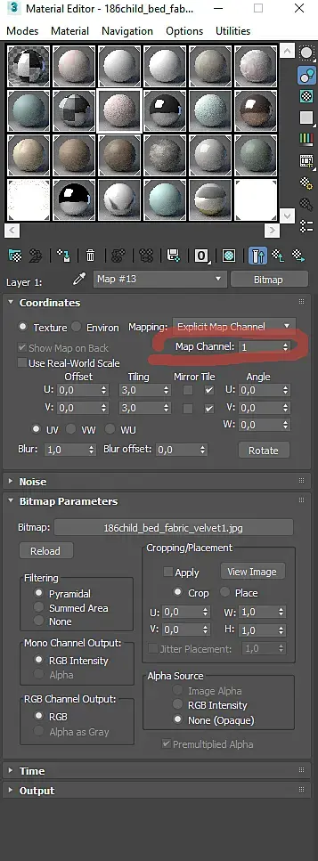

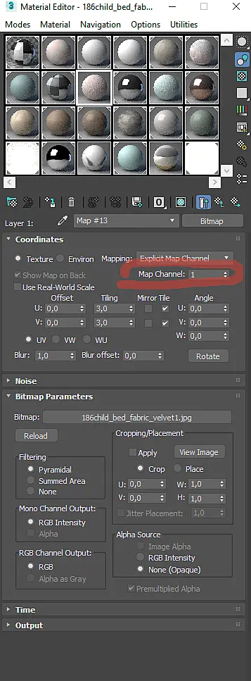

у вас сейчас на всех квадриках айди 1, поэтому и масштабируется только все на 1 айди
я об этом и пишу в разделе "проблема". на вашем скрине показаны настройки для Bitmap, я уже описал что таким путем мне надо будет на 100 картах каждый раз менять каналы
