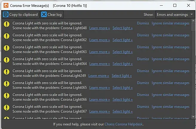

Всем привет 👋 . Очень нужна помощь. Делал проект и с какой-то моделькой прилетел вирус, prune scene его убрал. Но я случайно принял изменения единиц измерения модели и теперь вся сцена пропала. Координаты моделей не сбрасываются, корона пишет “geometry objects with zero scale will be ignored”. Unit Setup проверял, Merge не помогает.
Я так понял, что масштаб 0 и объекты далеко от сцены находятся. Кто-нибудь сталкивался с таким???

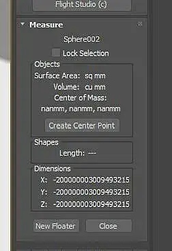

Тоже не помогает. Ничего не происходит. Интересно то, что я могу через слои выбирать объекты и потом накидывать модификаторы и вообще делать любые манипуляции, но самих объектов визуально нет в сцене. И, если я выбираю таким образом объект и хочу покрутить во вьюпорте, то камера куда-то улетает. Да и на форуме такой темы не нашел.
unfreeze делал, объекты не залочены никак. Merge в чистую сцену не помогает. Причем даже если я сохраняю один объект. На координатах либо 1000000, либо nanmm.  Вот сегодня вирус prune scene поймал

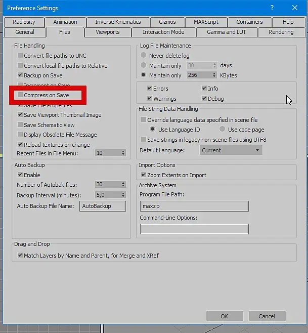

Сообщений: 4459
Немного не по теме. Если автосейв мешает, потому что долго сохраняет, возможно, у вас включено сжатие при сохранении.
Спасибо за совет) Но нет, не включено. Он просто раздражал, поэтому на такой риск пошел.  Верну бэки и попью пустырник с магнием

На сайте c 15.04.2013
Сообщений: 100
У вас при сбое, значения трансформации объектов приняли значение NaN(Not-a-Number).То есть 3ds max перестал понимать реальные значения и заменил их параметром NaN.Nan это не число, соответственно все манипуляции с ним не возможны.Восстановить непосредственно сцену скорее всего уже нельзя. Но можно восстановить сами объекты обнулив им матрицу трансформаций.
Код для maxscript
for i in  objects do(i.transform = matrix3 1 )
Код для maxscript
ого это сработало! полезный скриптик, сохраню )
Код для maxscript
Реально сработало. Очень круто, что получилось решить эту проблему. Жаль, что уже заново всё собрал. Но, возможно, у кого-нибудь еще случиться такая фигня, то решение есть.
