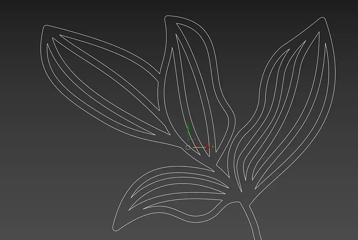

Есть сплайн, который надо "выдавить" на фасаде.
Он сложный, с раппортом и фасад не маленький
Куча лишних точек. При попытке воспользоваться ProBoolean - оставляет фрагменты.
с Boolean вроде что-то получается, но абслютно непредсказуемо с кучей пересечений полигонов, ретриангуляция не помогает, а если вручную править сегментами - как то всё колхозно получается
Может, есть какие хитрости?

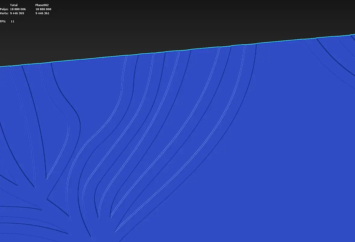

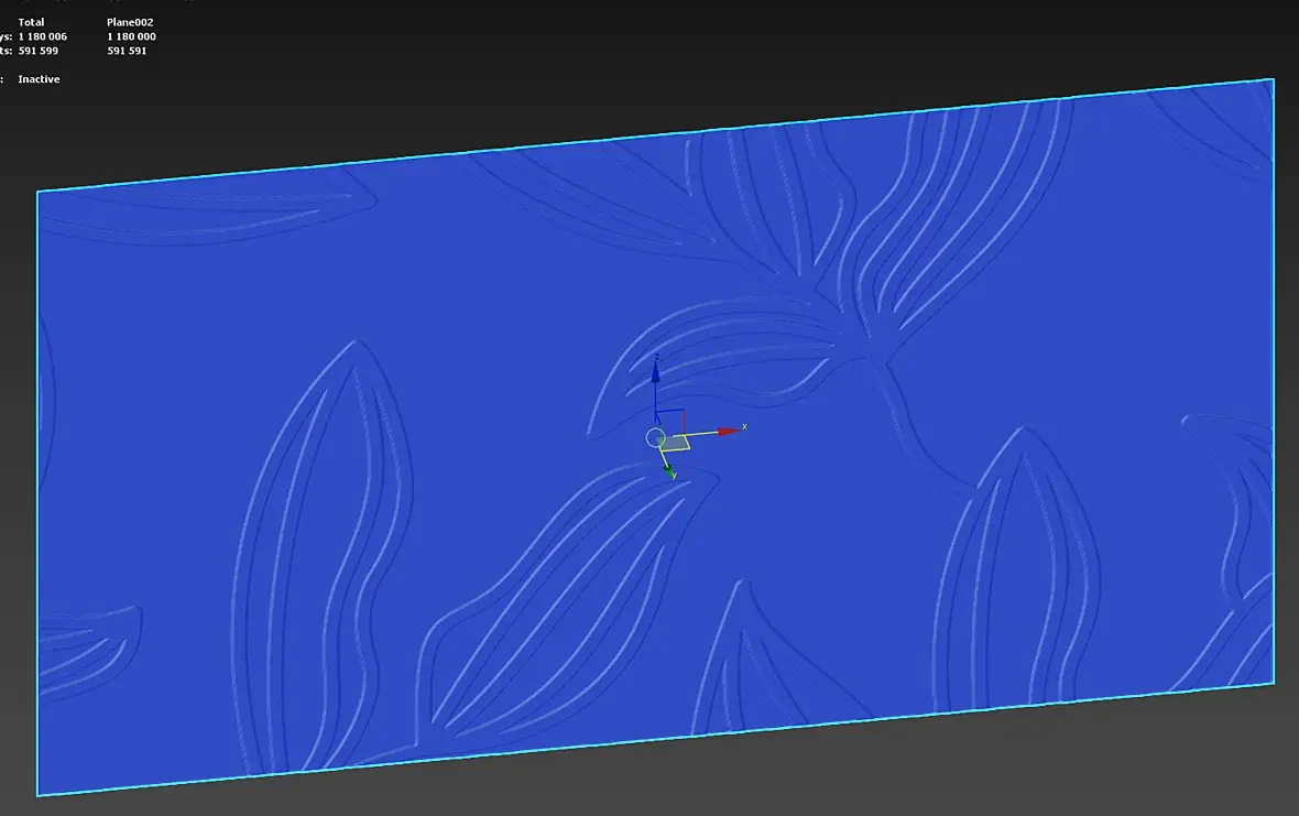

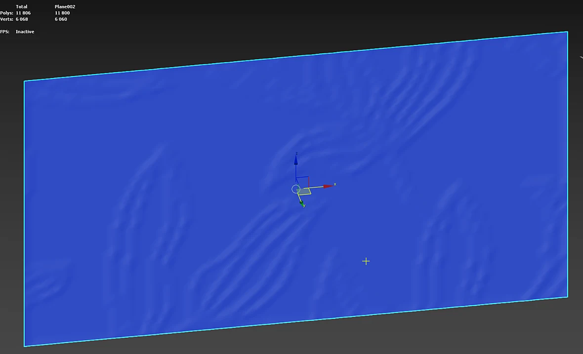

59*100 сетка
590*1000 сетка
ну а тут совсем много, видно по количеству полигонов
и качество сильно выше. Но сетка убивает)
