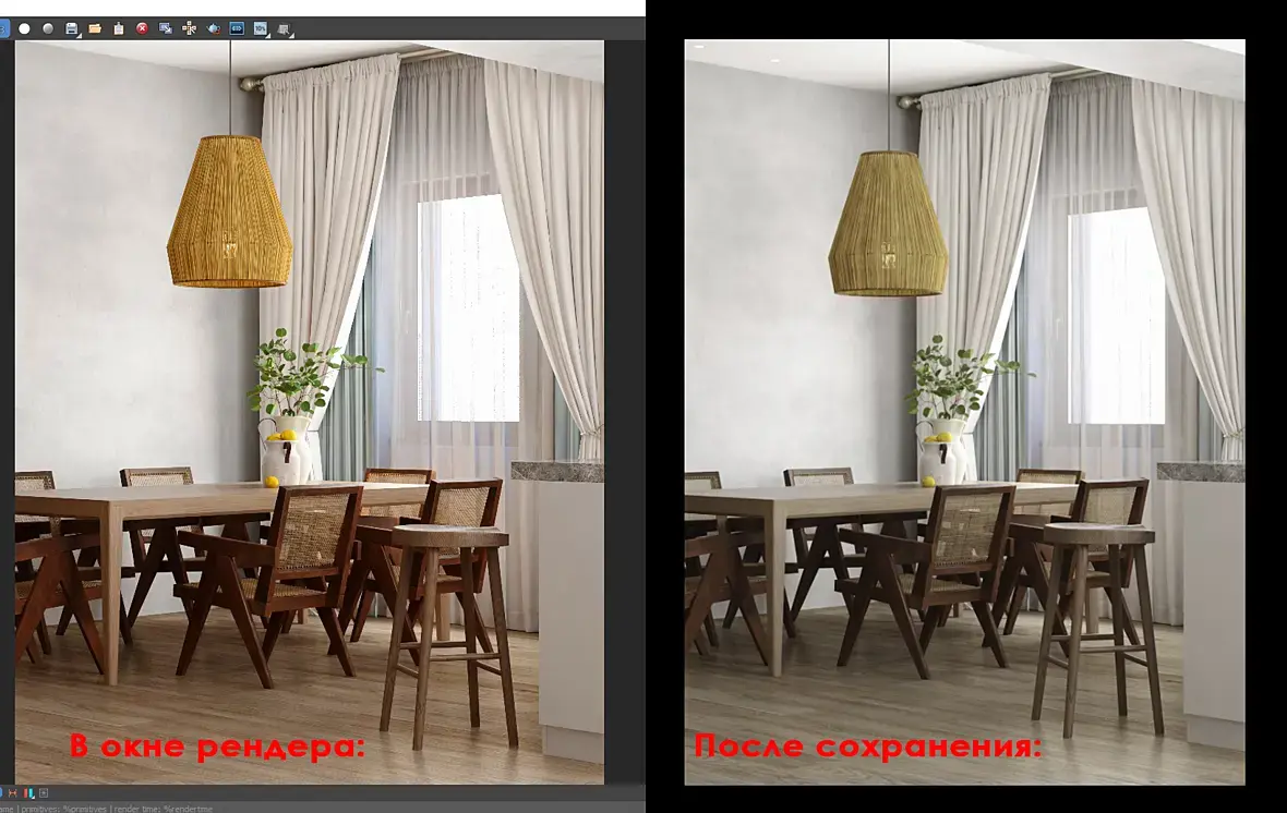

при сохранении рендера картинка сохраняется тусклая. в окне рендера все ок, как нужно. Куда залезть, какую галочку\значение поставить, что бы картинка корректно сохранялась?
Пример как в окне рендера и
как при сохранении ниже:

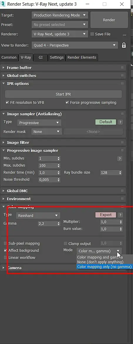

Для начала нужно понять, не является ли это проблемой гаммы. Что у вас во вкладке Color Mapping. какие значения?
стало немного лучше, но глобально ничего не изменилось, сохраняется тусклее чем при рендере
Сообщений: 10881
После сохранения лучше изображение.

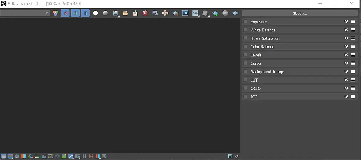

Какие настройки во фрейм буфере выставлены?
На сайте c 10.11.2013
Сообщений: 31
Крым, г.Симферополь
Все по нулям:
Ооооо я ждала этого комментария, спасибо))
тоже самое хотел написать)

На сайте c 15.08.2020
Сообщений: 27
Во фреймбуфере изображение слишком перенасыщенное. Лучше уж возьмите то, что сохраняется. В фш кривыми контраста добавьте, заодно сатурация поднимется. Во фреймбуфере ещё видно, что пол и стулья ещё неплохо смотрятся с такой насыщенность, а светильник и растение уже совсем вырвиглазные, так что ещё hls применить было бы неплохо и сатурацию отдельных цветов подёргать. Я бы в самой сцене ещё добавил источник освещения из окна чисто на люстру со средним directionality, чтобы какой-нибудь рефлекс прикольный получить.
