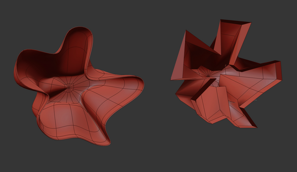

Подскажите пожалуйста как смоделить такую форму ,заранее спасибо!

Лоу-поли под сглаживание.

Спасибо, руками сетку моделить? Я думал может модификатором каким-то, cloth второй день пытаюсь имитировать, но пока не получается такого эффекта
Там и не сложная сетка получится, если под сглаживание делать. Я потратил две минуты на это, просто чтобы показать принцип. За два дня, что были потрачены на попытку сделать это с помощью cloth, можно было давно сделать и забыть. Ну и еще как вариант Editable Path
спасибо за ответ, важно, чтобы еще развертку сделать можно было под эту сетку с рисунком полосочек по форме изгибов
