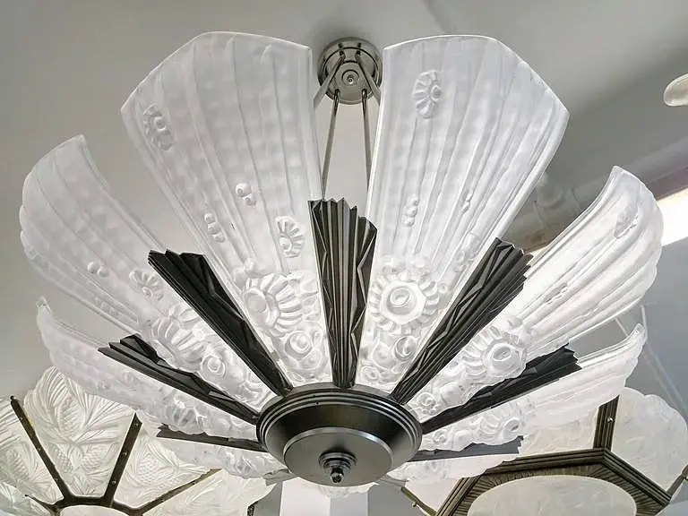

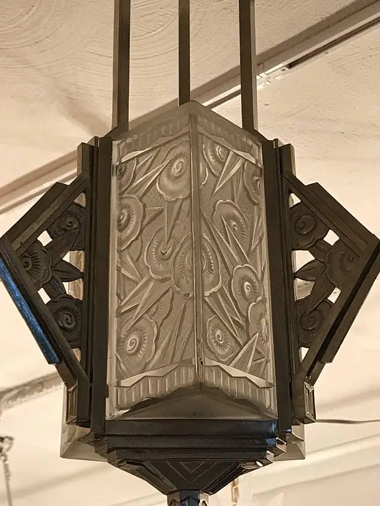

Всем, привет.
Мне нужен совет по моделирование вот такие лампы
Какой правилны способ сделать их, посколько они из стекло и ето лампа, никак не получается, по их лепит такие формы, потом при рендере выходит ужасно - VRay - а можно я кудато делаю ошибку - так что нужно все сделается из один объект.Eто только в Zbrush ли можно моделит, я там не очен могу, или есть и в Максе какойто способ.
Спасибо, заранее.

Тяжело конечно понять, что имел ввиду автор, но думается мне, это достижимо обычными картами нормалей и дисплейса.

MountainTrooper  К сожаление, мой рускии не очень хорошы, извиняюсь. Да я знаю , что можно с картами, но имею ввиду с геометрии.

Для хорошего качества это нужно моделировать в 3d max. Можно и в Zbrash, но нужен опыт. Рисовать нормали будет сложнее чем моделировать, как мне кажется.
Если вы не знаете как это смоделировать, то к сожалению, не существует совета, после которого вы завтра сможете это сделать.

GaraninAlexandr  Спасибо за ответ, да поняла.

maryata если хотите, более качественно, берите те же карты что использовали при рендере, загружайте модель в збраш и дисплейсментом выдавливайте эти формы через карты, это самый качественный вариант, но плафон должен быть грамотно смоделирован, чтобы при разбиении в браше, сетка была ровномерной и не портилось uvw. вот для примера урок

Спасибо всем, да думаю, что Zbrush самы удачны вариант, но конечно нужно учится. Спасибо.

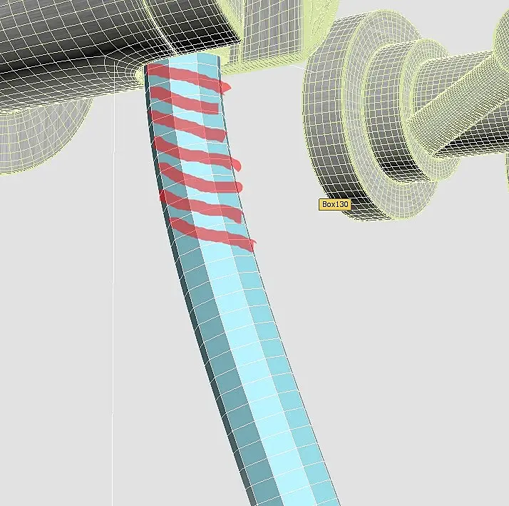

есть такая загатовка под шланг, с равномерным шагом сечения. можно ли как то простыми способами сделать луп по кривой, либо как вариант всю сетку сделать с таким смещением. где то видел как делают такую штуку но вспомнить не могу
Может здесь посмотреть
https://m.youtube.com/watch?v=N5W4k-SQuqc

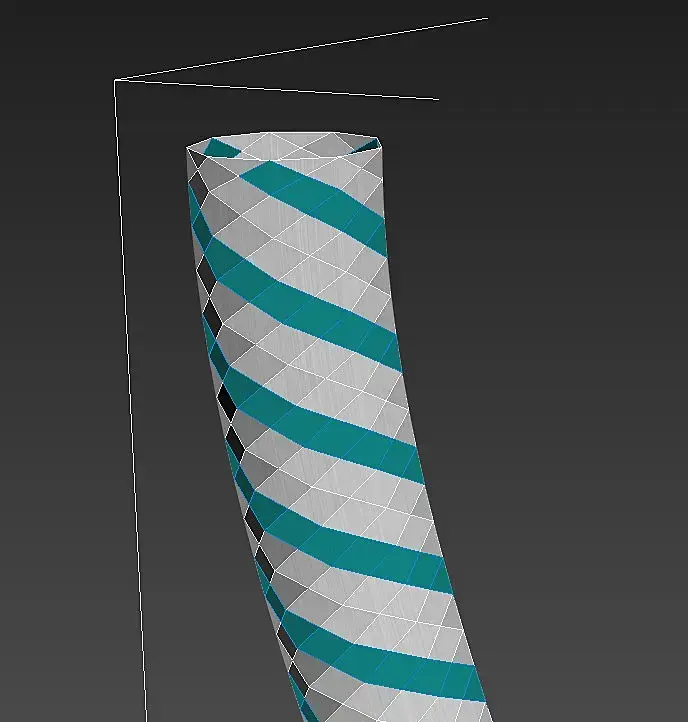

как и думал все проще, выделяем все грани, теселэйт треугольником делаем, удаляем выделенные грани!
