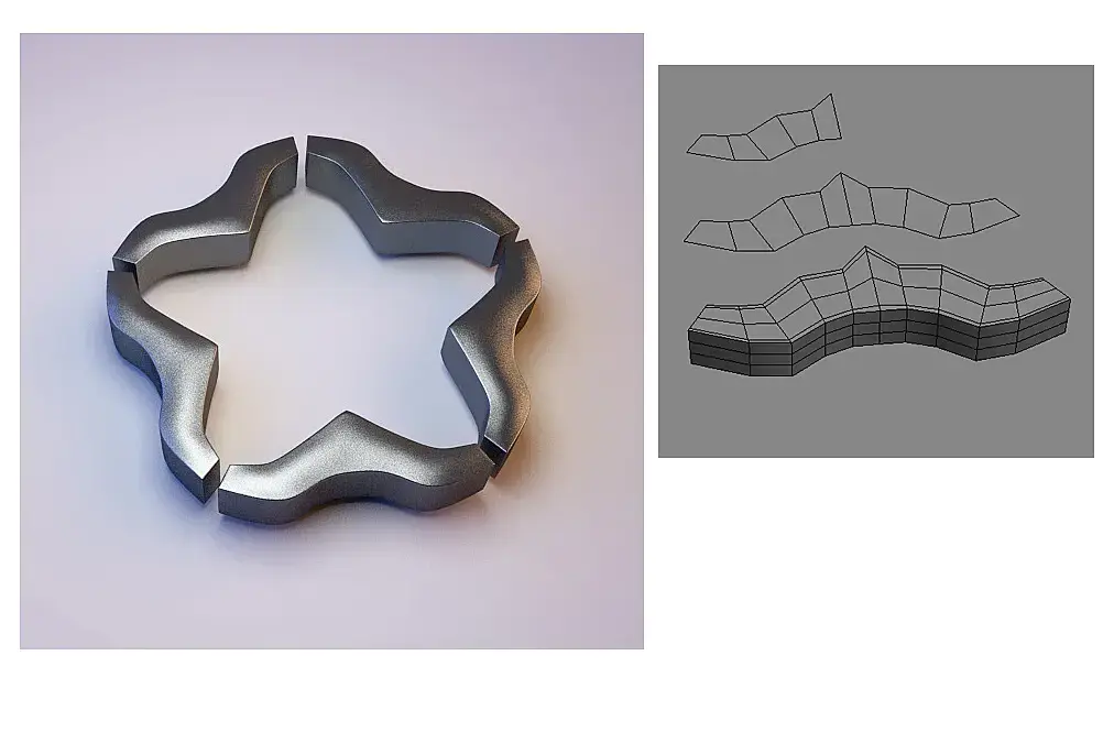

Добрый день! Подскажите, пожалуйста, как проще всего создать объёмный логотип, например как на прикреплённой картинке, нужно получить не плоскую, а слегка выпуклую переднюю поверхность, чтобы получились красивые блики. Нарисовал сплайн, выдавил экструдом, как получить выпуклость, никак не соображу. Заранее спасибо!
Сообщений: 6404
А для каких целей. Если для полиграфии, то создать правильную модель это 10% от удачного результата, куда важнее выставить свет и создать правильное окружение, короче проще в векторе. А если вам нужна модель именно для дальнейшего использования, ну типа для 3д печати или для прожига в стеклянном кубе, то посмотрите начальные уроки моделирования, на примере модель которую элементарно выполнить, главное правильная топология, тогда и сглаживание даст необходимый результат.

Спасибо большое! То есть, с экструдом из сплайна не выйдет подобное изобразить, из за отсутствия правильной сетки? soskan, а можно не много подробнее про сегмент сферы?

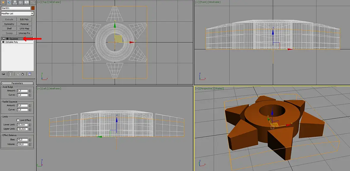

Та вроде то что надо. Топологая необходимая, в нюансах надо боле подробно, а выпуклую верхнюю плоскость можно сделать просто вытянув наверх центральное ребро.
вообщем так и сделал, но если заморо́читься то можно добиться нужной формы, задача была показать принцип построения

О чём это всё??? soskan и ygoryan предложили именно то, что нужно в данном случае - верхняя грань логотипа именно сферическая в целом, а не выпуклая в каждой части логотипа по отдельности. Или я чего-то не вижу?
