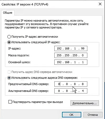

Как то было похожее. И поищи как прописать NS сервера. Например у яндекса и гугла они свои. Ну и опсосу надо написать, пусть со своей стороны посмотрят.

может dns сервера?
Если ты про это? не помо
гает пробывал!

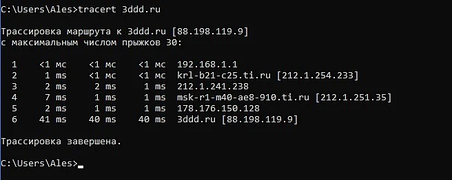

Попробуйте трассировку  до сайта 3ддд со своего компьютера. Покажет узкое место и виноват ли провайдер. В пуске пишите cmd, в открывшемся окне наберите tracert 3ddd.ru

Попробуйте трассировку  до сайта 3ддд со своего компьютера. Покажет узкое место и виноват ли провайдер. В пуске пишите cmd, в открывшемся окне наберите tracert 3ddd.ru,
без понятия что это означает!)
Сообщений: 10712
Ales522, пинг нормальный, у меня примерно такой же, но качает быстро
