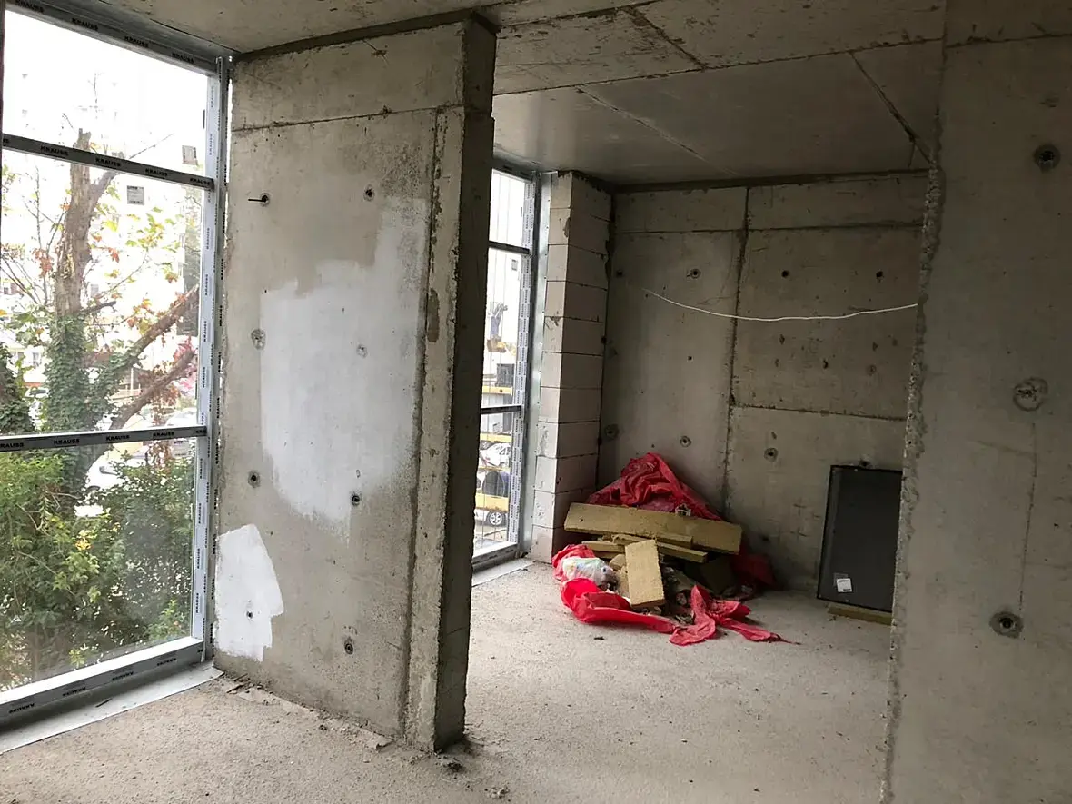

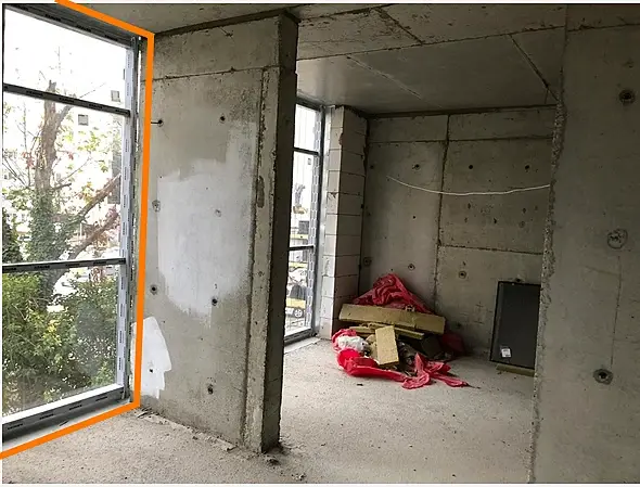

Дорогие коллеги, добрый день! Подскажите, впервые в своей практике столкнулась вот с такой вот планировкой от застройщика. Имеется сплошное панорамное окно, не сдвигаемые перегородки и щель между ними в см 5. Я же правильно понимаю, что такую конструкцию невозможно замкнуть в один контур? Т.е. между будущей кухней и спальней будет прямое сообщение? у меня в голове не укладывается, как это построить можно было... у кого-нибудь бывали подобные планировки? smiley-crazy.gif

встречал такое в офисных зданиях, в жилых вижу впервые! смотрится убого конешн, стенку легче снести и думать над объединением. либо поспрашивать оконшиков, как это можно состыковать получше.
П.С. про снос стенки, конечно нужно сначала смотреть что за стена!! спасибо коментариям снизу)
Если это стенка, то может и снести. А если это пилон несущий то кому-то за его снос снесут голову. Такое надо осторожнее советовать )))
Реализовано странно, обычно на фасаде в таких местах делают две рамы, между которыми стоит такой пилон, и его зашивают в крашенное стекло снаружи. На фасаде это выглядит как витраж. А внутри два нормальных помещения. Здесь не очень ясно как такое лечить. Намутили что-то дурацкое.

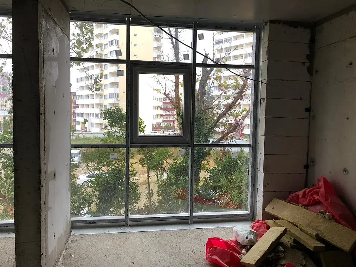

Зашить-то там можно. Рама зимой будет холодная, непонятно, будет ли собираться внутри конденсат.

Зашить-то там можно. Рама зимой будет холодная, непонятно, будет ли собиратся внутри конденсат.
И как это на фасаде будет выглядеть, когда к окну вплотную подойдет конструкция, тоже вопрос.

тык вот нельзя ее трогать, стенку эту smiley-sad.gif и профиль между стеклами Уже, чем толщина стены, не свести их стык в стык

А по теме - если можно заменить фасадное остекление, то меняйте, делайте нормальное. А туда просто блоков или кирпичей наложить и снаружи оштукатурить, что бы красиво было. Так как остекление - треш и угар. Не только в этом месте. Крайние узлы примыкания тоже "веселые".
а как зашить? гипсокартоном ювелирненько под каждый профиль? а как крепить его тогда. а если запенить? а чем обшить тогда... это вопросы не столько к вам, сколько просто мысли вслух... и да, как Zava упоминал, как всё это выглядеть будет с внешней стороны дома smiley-mega-shok.gif

Я бы зашил... внутри вата, обесшумить и утеплить. . А по поводу - какой вид снаружи будет, я поклеил бы оракал в цвет оконной рамы на стекло изнутри до момента обшивания, вертикальная полоса в ширину стены этой, и не будет примыкания видно, а будет просто типо рама широкая.
А как зашить? это уже гипсокартонщик скажет как.. Гипс будет вырезать под оконный профиль, стык герметиком замазать (гипс к окну)

да, согласна. вот эти крохотные распашные окошки еще по центру "панорамы" убивают тоже. как в ларьке. а если остекление менять и делать 2 рамы, то полагаю это будет являться изменением фасада здания, которое потребует согласования. хотяяяяя.... раз у нас дозволено такие вот квартиры строить))

Вот это трешsmiley-good.gif Однозначно надо менять остекление и достраивать стену, сделать нормальные узлы примыкания. Ставлю на то что сносить нельзя, так как несущий элемент конструкции.

Вынуть старые рамы, поставить 2 новые по этому контуру с обоих сторон .Заглубить, короче.
Раз на юге, бетон сильно не промёрзнет. Но с фасадом как-то надо коллективно решать. Ведь у всех про стояку такая же история? К застройщику и проектировщикам много вопросов. В основном - как их вешать за такой трэш? Всех на одной верёвке, или каждому свою?
Интересно ещё, как это было подано на плане при продаже квартиры?
Если зашить гипсом, то звукоизоляция будет всё равно плохая, потому что звук по раме и стеклам прекрасно распространяется во все стороны. Колхоз, короче, будет.
Хорошая идея, но один минус у неё большой, жалко каждый сантиметр.
