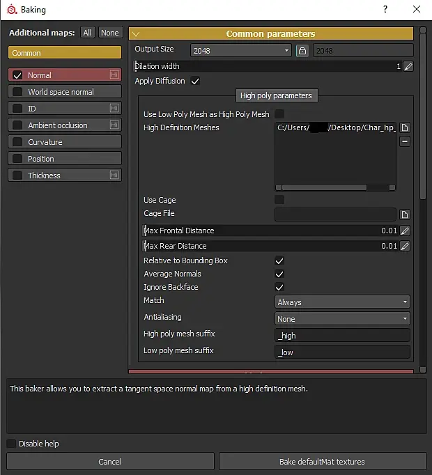

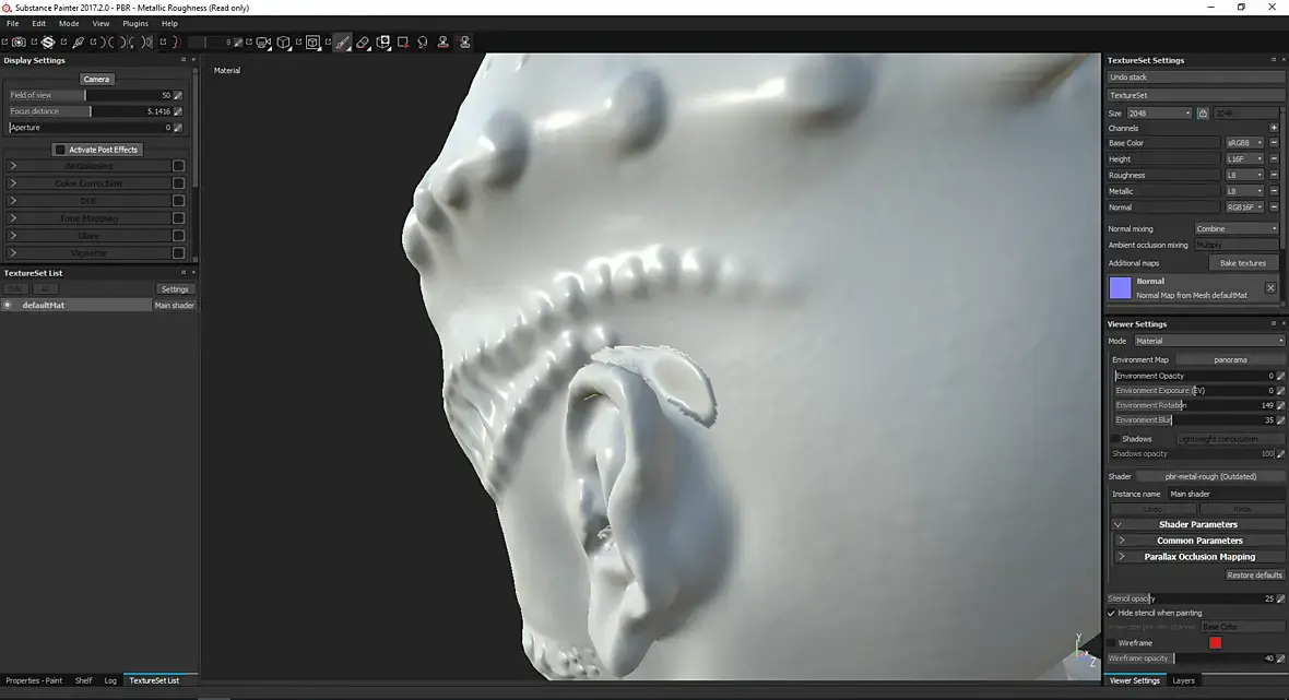

При запекании получаються таке вот дефекты.
При чем остальная часть модели запекаеться хорошо. Скрины модели и настроек добавляю.

Max Frontal и Rear Distance уменьшайте, пока не будет пересечений, но следите чтобы пропекалось все на других местах. При необходимости можно в два прохода запечь и разными значениями и по маске скомбинировать. Ну или кейдж кастомный сделать вручную. Антиалайзинг обязательно юзайте, по максимуму можно, но рендер будет дольше.
На глаза я бы добавил плотности сетки.
Спасибо, буду пробовать.
Антилайзинг не делал тк, тестовое запекание.
Плотности на самой лоу поли модельке?
Да, угловатость виднеется.
Еще важно чтобы ЮВ была хорошо упакована, поплотнее и с учетом требований нормалки (харды только на разрезах юв). В вашем случае скорее всего можно обойтись одной группой сглаживания, потому хардов не будет.
