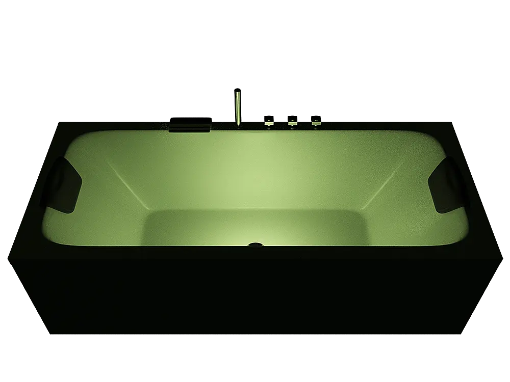

Мне нужно сделать послойное наложение элементов в данном случае это ванна ( один слой ванна, второй смесители, третий подсветка) Дак вот мне нужно сделать подсветку на прозрачном фоне.
Сейчас у меня получилось только через LightMix - LightSelect но как видно на изображении она получилась с черным силуэтом, что в обычном режиме наложить не получается (только через режим перекрытия в фотошопе) .

Маски, делайте маски в фотошопе из полученного слоя.
Уровнями я черный затемнил, чтобы он на маске пропал, потому что у Вас на слое он не черный, а темно-серый.
